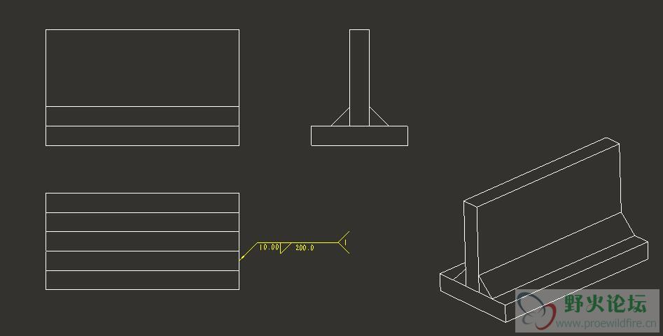

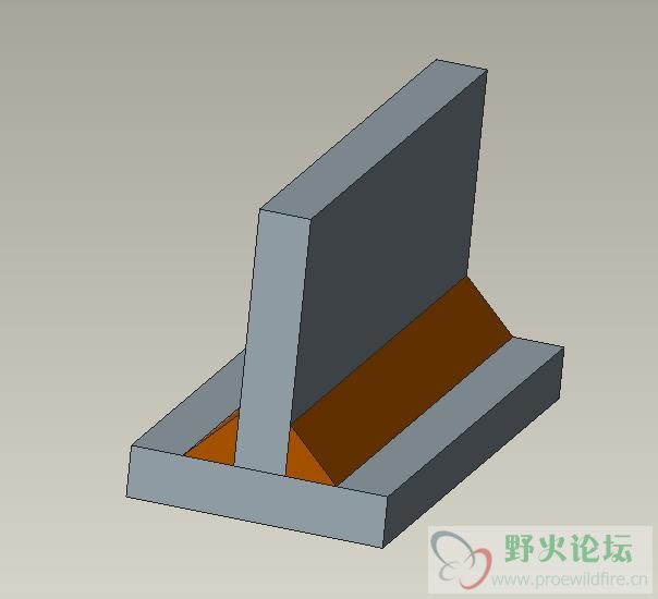

        Creo工程,焊缝的表示,目前我是采取下面的操作:
        (1)三维模型中,使用焊接模块在组件中添加焊缝,且焊缝为实体状态,如图1所示。
        (2)三维模型投到工程图中,初始显示如图2所示。
        此时,焊缝形成的线是实线,相当于轮廓线,在各个视图上均有。
        (3)自动生成在俯视图上的焊接标注不符合公司制图要求,删掉。
        (4)前视图和俯视图上的焊缝轮廓线不符合公司制图要求,使用布局选项卡——>元件显示——>遮蔽功能,将焊缝轮毂线隐藏。

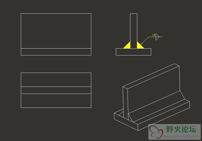

        (5)左视图和焊缝截面是平行的,公司制图要求在此视图上显示焊缝且对焊缝截面进行填充。
        草绘选项卡,参数化草绘,利用“使用边”功能,将焊缝截面显示出来,然后使用“剖面线/填充”功能对焊缝进行填充。
        效果如图3所示。

图1
图1
图2
图2
图3
图3
