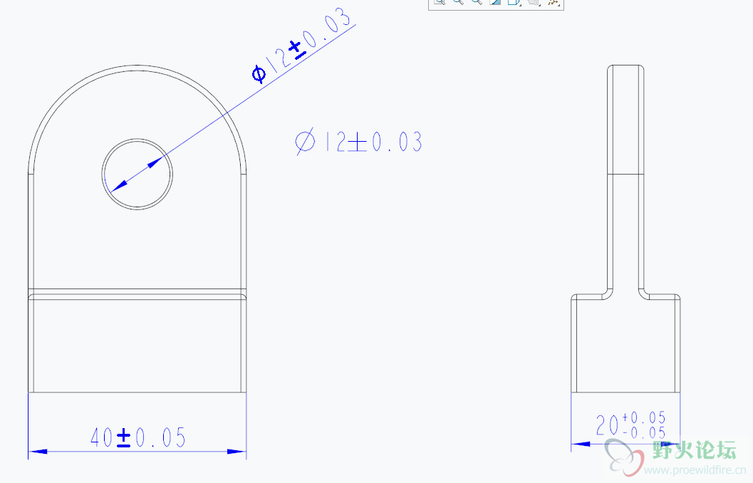

如图所示,标注尺寸公差时,+/-号显示很粗,直径符号同上,绘图选项:symbol修改为legacy, 没有变化,注解插入的直径符号和正负号粗细正常,请大家指教。

 楼主| 发表于 2021-3-15 15:56 | 显示全部楼层
2475413890 发表于 2021-3-15 15:23
参考以下
http://www.proewildfire.cn/forum.php?mod=viewthread&tid=147304&highlight=%D6%B1%BE%B6
谢谢,同时设置模型属性里的dtl文件和绘图选项dtl文件里的symbol_font 为legacy 可以解决。
绘图选项里的symbol_font 是控制注解的符号显示;
模型属性下的symbol_font则是控制标注的符号显示;
新问题来了,模型属性的dtl文件如何在config中设置自动加载?设置零件模板文件应该可以。

发表于 2021-3-16 16:21 | 显示全部楼层
config文件里面配置对应目录
drawing_setup_file D:\配置目录\活动绘图.dtl
195
222
发表于 2021-3-16 16:22 | 显示全部楼层
绘图选项 ...
config文件里面配置对应目录
dtl里面配置好
