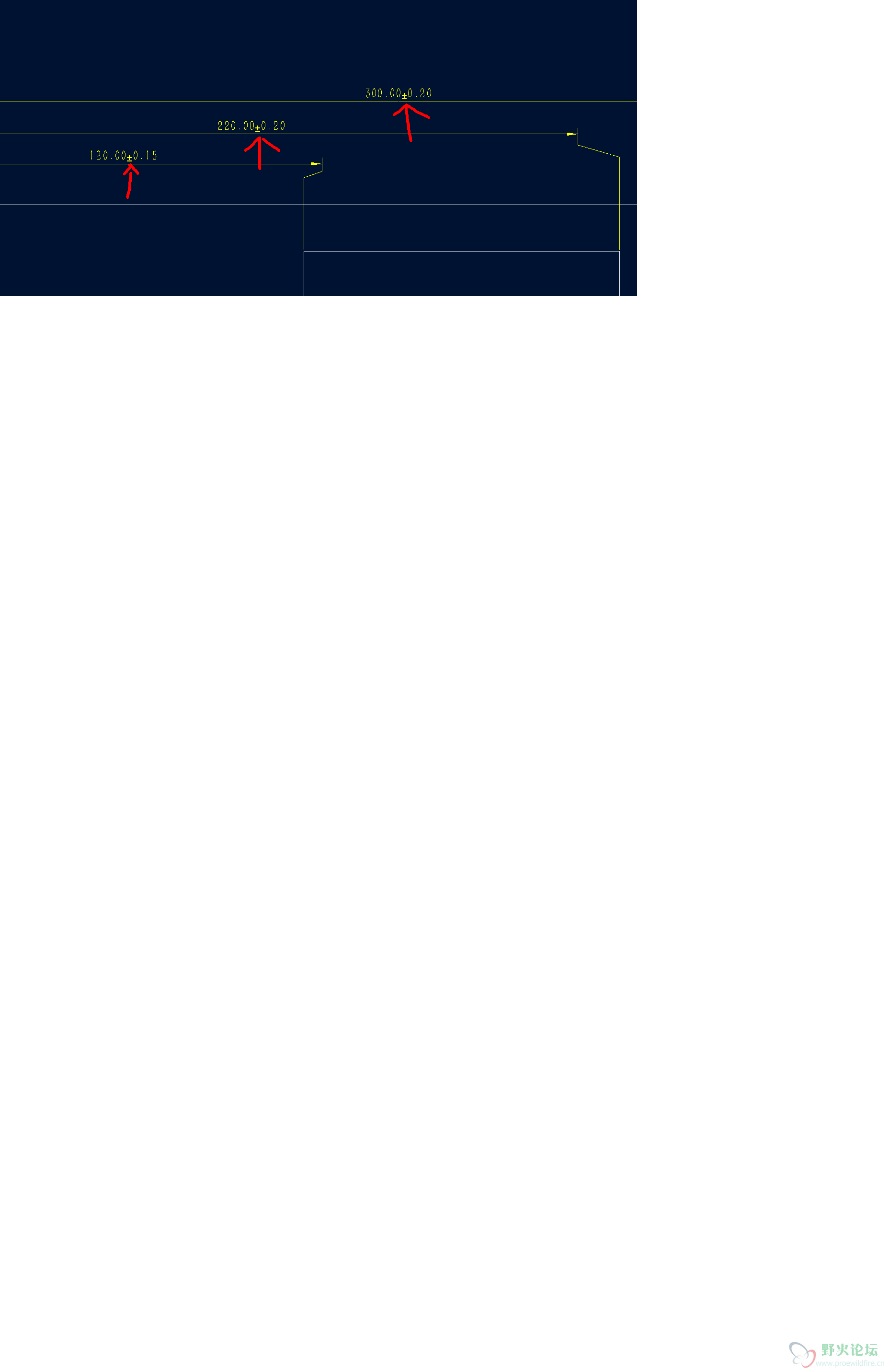

请教下:对称公差正负号显示靠下,这个是哪个参数控制的?

字体问题

还是一样。还是靠下。

已解决,照下面设置
symmetric_tol_display_standard              std_asme

已解决,照下面设置
就是这个问题,可以解决。
