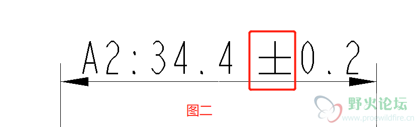

求助:在同一绘图环境下打开两幅工程图,两幅工程图的对称公差符号(正负号)不一致。图一实现有绘图环境下绘制的,图二是别的电脑绘制的。我是想要把符号设置成图二这种形式,请问如何设置?

您需要修改工程图关联模型的属性。三维模型模式下,文件-->准备-->模型属性-->详细信息选项-->更改,将symbol_font 内容修改成 legacy即可 。
发表于 2019-10-12 14:46 | 显示全部楼层

 楼主| 发表于 2019-10-12 17:10 | 显示全部楼层
caimingwu8888 发表于 2019-10-12 14:46
您需要修改工程图关联模型的属性。三维模型模式下,文件-->准备-->模型属性-->详细信息选项-->更改,将symb ...
谢谢大哥,完美解决,谢谢!!!
