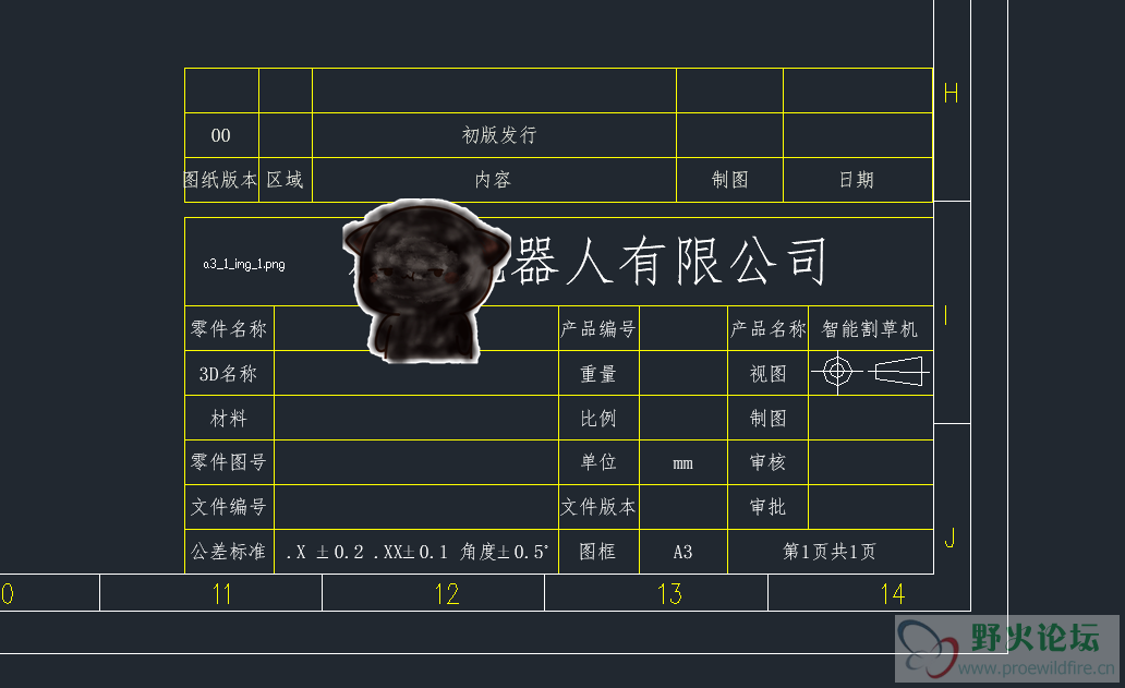

发表于 2021-3-10 09:20 | 显示全部楼层 |阅读模式
Creo工程图模板插入图片logo,但是转CAD,如果不跟随图片,CAD就不显示logo?怎么...
CREO工程图模板
CREO工程图模板
CAD
CAD

发表于 2021-3-10 09:34 | 显示全部楼层
要么在cad里插入;
要么logo做成矢量图,填充好颜色。

发表于 2021-3-10 11:34 | 显示全部楼层
图片肯定不会自动转为cad格式啊。又不是图章

发表于 2021-3-10 22:13 | 显示全部楼层
Logo用符号的形式做好。然后在工程图格式文件.frm里插入符号。插入图片是野路子的做法。而且效果非常不理想。

发表于 2021-3-11 09:37 | 显示全部楼层
将图片转化为CAD图,做成图块

发表于 2022-8-1 23:16 | 显示全部楼层
liuhuzaqw 发表于 2021-3-10 22:13
Logo用符号的形式做好。然后在工程图格式文件.frm里插入符号。插入图片是野路子的做法。而且效果非常不理想 ...
版主好,公司logo有渐变填空,请教下图片可以自定义成符号,然后在frm中插入吗?还是有其他的办法呢?

发表于 2022-8-2 14:04 | 显示全部楼层
你要高兴,就在frm里插入图片,但是导出dwg,会有一个同名图片,不然会dwg会不能显示
这样做值不值得?
