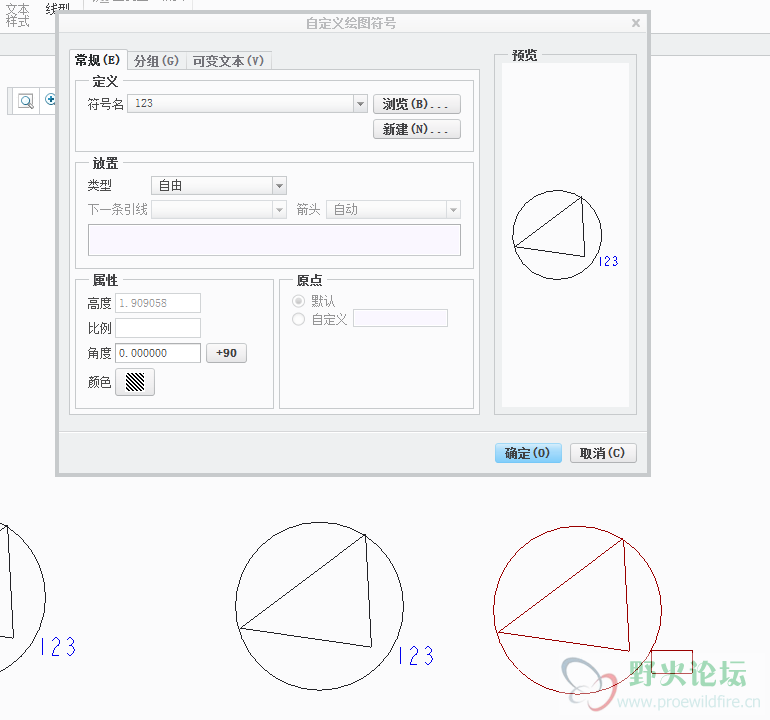

如题,请教诸位如何在格式里面创建公司LOGO的自定义符号啊?像图片上那样的。求指教下怎么制作啊?

目前只知道用插入对象

是不是这样

《creo自定义符号》
百度上面的内容,就能找到了

可以使用图片制作?

看起来是用草绘,填充。
 楼主| 发表于 2017-7-25 09:08 | 显示全部楼层
那像这样,将图中的文字原封不动拷贝至符号里面怎么处理啊。
发表于 2017-7-25 14:31 | 显示全部楼层
我用proe做过logo,先用ai软件画出 然后导成dxf文件,直接插入proe草绘,点拉伸就行

贴图我还真不会,我估计没有贴图的符号,

大兄弟,你先看看百度的教程,很简单的。
