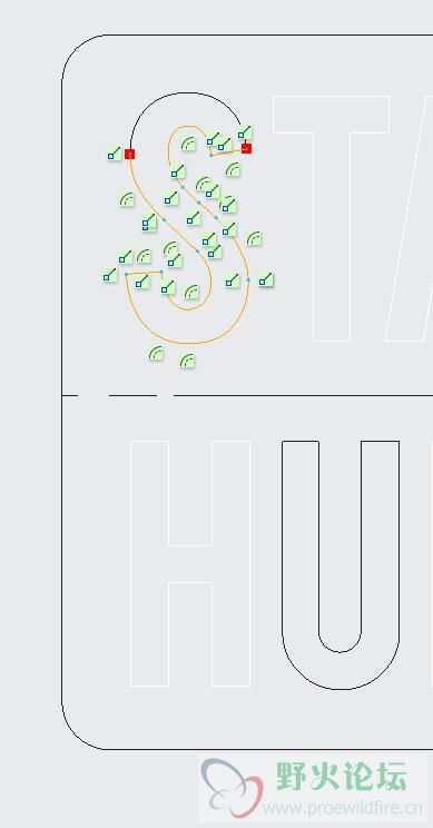

工作需求,客户经常用发AI的LOGO图档过来,想在产品上做成凸起的LOGO
我就用AI导出CAD图档,总会得出不理想的线条 ,总会丢失一些数据
有什么办法解决
导入PROE的线条
导入PROE的线条
想要的效果
想要的效果

跟我一样,我也经常要这样做,失败多了总算试出一些办法: 在CAD里把线条放大一百倍,然后保存,导入的时候在缩放比例那里缩小一百倍(相当于还原比例,即输入0.01),这样导入进去的线条基本不会变形走样

各个软件导入导出都有类似的问题,比如破面。
关键一点就是导出时的精度不足。最好和客户沟通好,设置导出精度0.001
