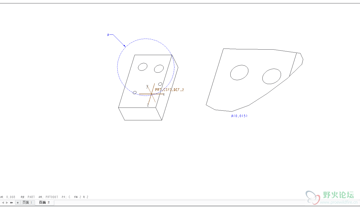

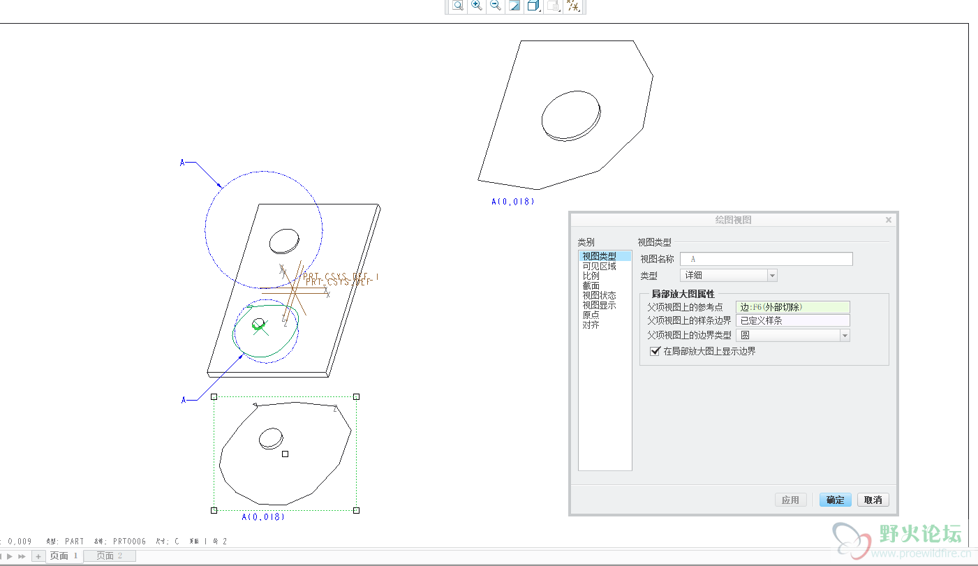

发表于 2021-3-10 03:58 | 显示全部楼层
自动每页从A开始计数好像不行,PROE的同一文件下视图名必须不同且唯一,可以试试点开详细视图属性里改名,页1用A,B,C,页2用一个空格A,一个空格B,一个空格C,页3用2个空格A,2个空格B,2个空格C,以此类推,从外表看是没啥大区别的。如图。反正每页详图不会很多的,可以手动改下。
页2
页2
页1
页1
57
66

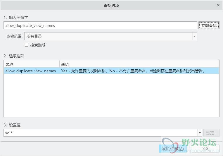

 楼主| 发表于 2021-3-10 08:54 | 显示全部楼层
暗菩提 发表于 2021-3-10 03:58
自动每页从A开始计数好像不行,PROE的同一文件下视图名必须不同且唯一,可以试试点开详细视图属性里改名, ...
按4楼的做法可以修改,不用空格

发表于 2021-3-10 11:29 | 显示全部楼层
楼上大佬的方法都可以。原理都一样。能用就可以了
