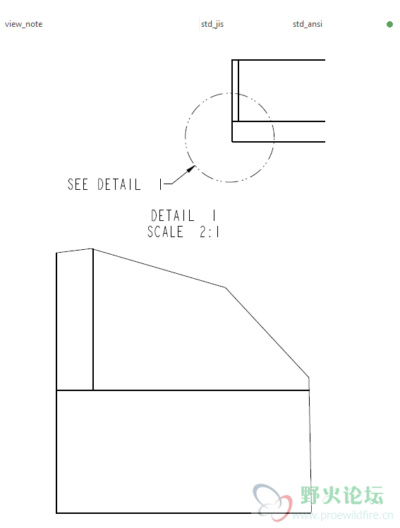

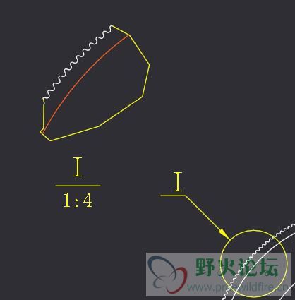

[求助] Creo4 工程图的局部放大图 显示文字的问题

发表于 2017-6-5 09:12 | 显示全部楼层
刚才测试了下,满足下面2个条件就可以达到你的要求!
1.运行英文界面creo
2.按照图片以下设置

发表于 2017-6-5 11:23 | 显示全部楼层
中文界面不行

发表于 2017-6-5 13:09 | 显示全部楼层
GB应该是这样的吧?

发表于 2017-6-5 15:34 | 显示全部楼层
very0717 发表于 2017-6-5 13:24
你这个letter要改成罗马字?
然后view_note 改成std_iso吗?
view_note   std_gb

发表于 2017-6-5 18:49 | 显示全部楼层
改为view_note   std_gb,其实也不能完全实现:

发表于 2017-6-5 22:22 | 显示全部楼层
我的没有查看细节这几个字
