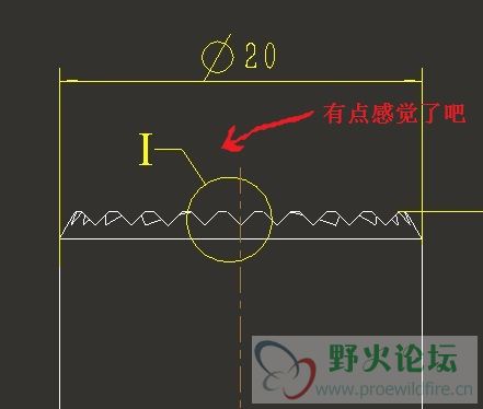

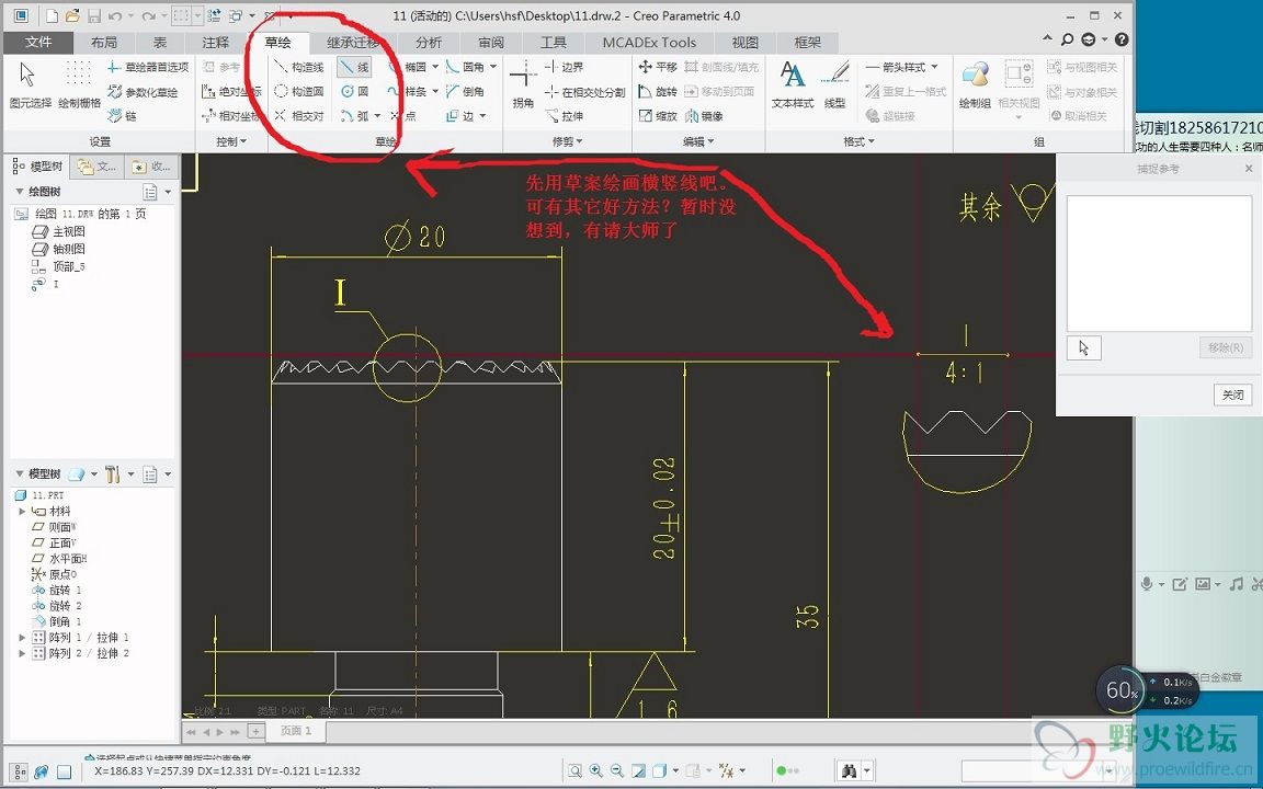

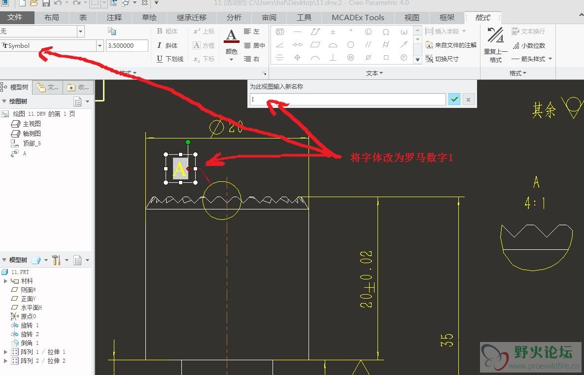

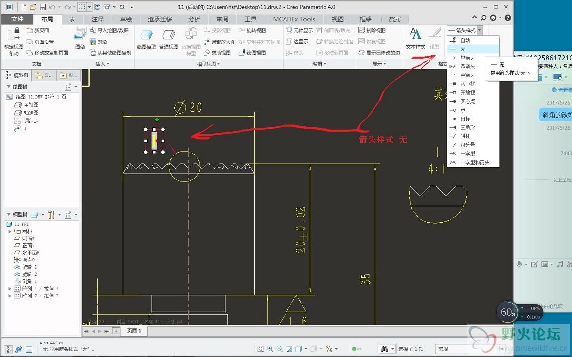

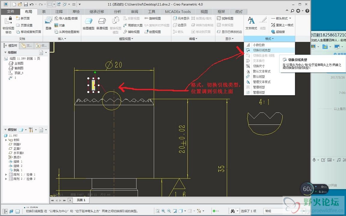

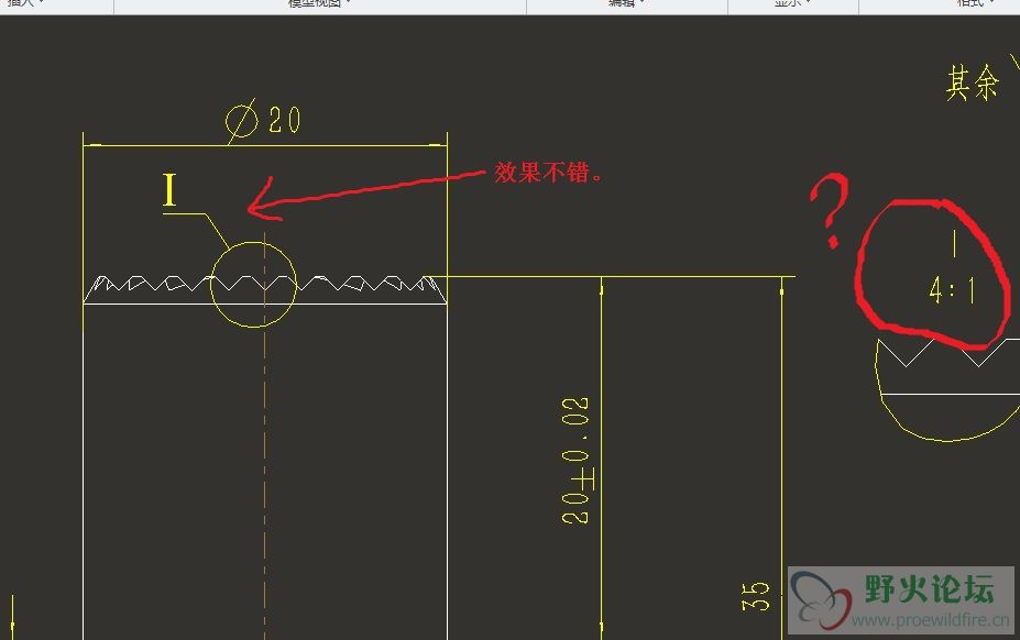

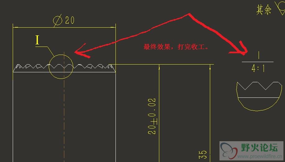

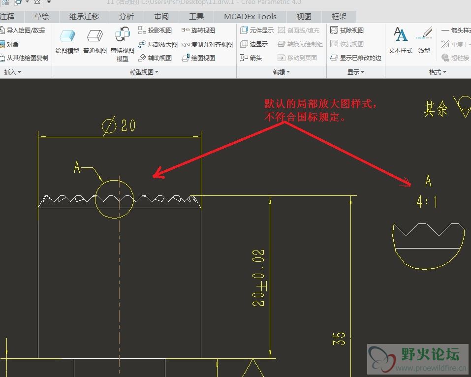

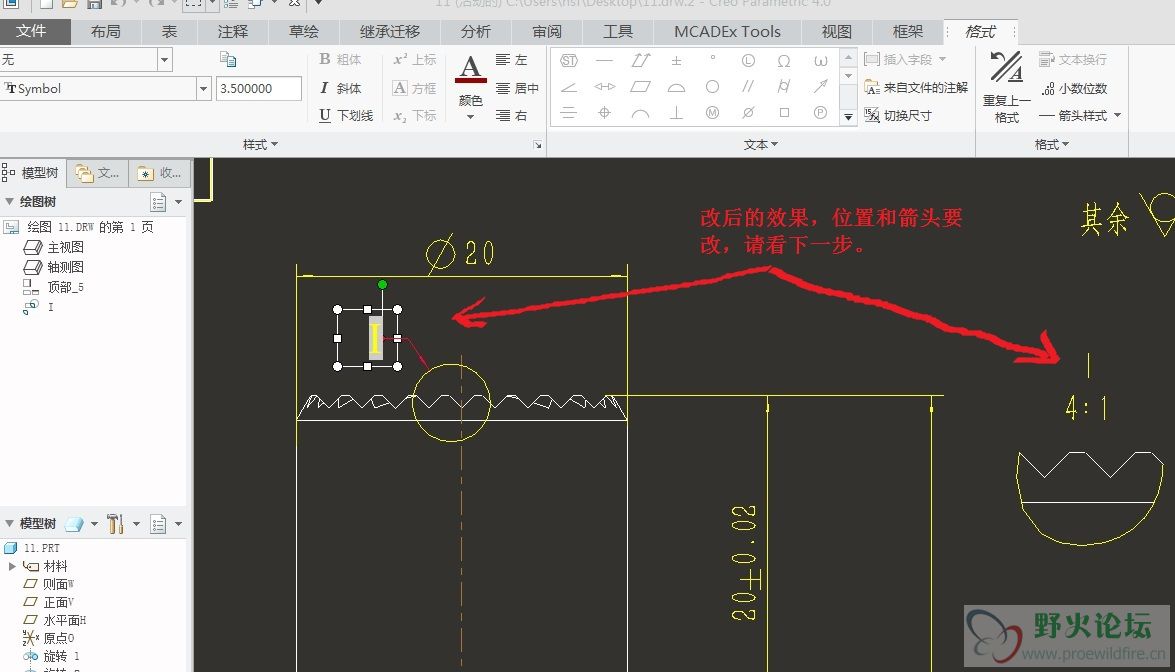

发现工程图局部放大图的常规标注不太符合国标要求,个人进行了一下修改,方法不一定是最好的,供探讨

3个配置选项就可以搞定你做的活了
321
433
发表于 2017-5-27 11:06 | 显示全部楼层
zhuhaibo 发表于 2017-5-27 10:26
3个配置选项就可以搞定你做的活了
哪三个?求共享
82
1456
252
版主
2225
热心助人勋章优秀会员勋章斑竹勋章希望之星勋章宣传大使勋章
发表于 2017-5-27 11:11 | 显示全部楼层
参考一下帖子2楼
creo 经验积累
http://www.proewildfire.cn/thread-137202-1-1.html
(出处: 野火论坛)
default_detail_view_name_style roman
default_view_note_orientation above_extended_elbow
detail_circle_line_style solidfont
detail_circle_note_text default
detail_view_boundary_type circle
view_scale_format RATIO_COLON
view_note std_gb

但是拖动放大视图比例图标时,草绘的直线不与视图相关,不跟着一起移动,怎么解决?求助
选定直线后,右键选择与视图相关
