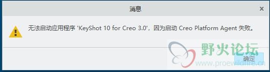

ketshot 装的是9,接口是官网的“keyshot10_creo3_1.0”,用的creo是6.0的
装的都是默认路径
1:辅助应用程序是显示启动的
2:打开软件会报警平台异常

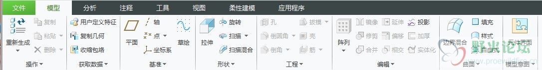

3:主体界面上没有显示挂进来
但是因为之前电脑装了creo3.0和6.0
接口默认装到了\KeyShot10\Plugins\Creo 3.0 64bit这个路径上面之后,
我就把3.0卸了,接口也重装了
但是默认还是这个路径,不知道与这个有没有关系,如果有,怎么改过来?
提示
提示
辅助应用程序
辅助应用程序

问题点3:主体界面上没有显示挂进来
大概率是因为之前一直提示“Platform Agent 未能初始化"因为不影响使用,一开始没管它。
这次试着找到安装目录下的”D\Program Files\PTC\Creo 6.0.0.0\InstallManager\creosvcs_64.exe重新安装就可以挂进去显示了

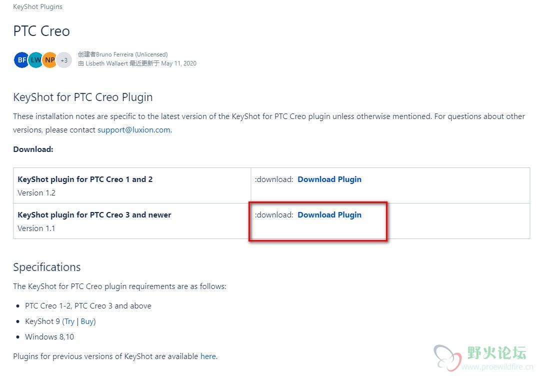

问题点1/2:
因为我的keyshot是9.3.14直接使用官网最新的版本不可使用,后来又去官网重新下了个9的专用版接口就可以了
https://luxion.atlassian.net/wiki/spaces/KP/pages/38512113/PTC+Creo
keyshot9连接creo3/4/5/6接口
