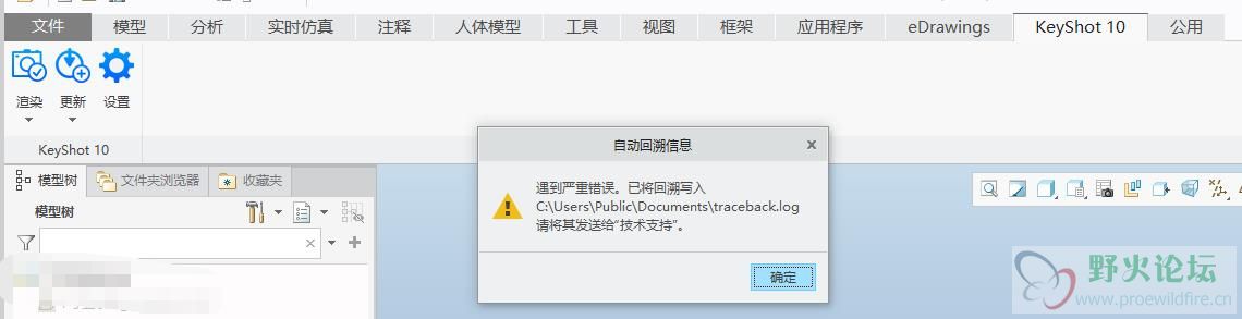

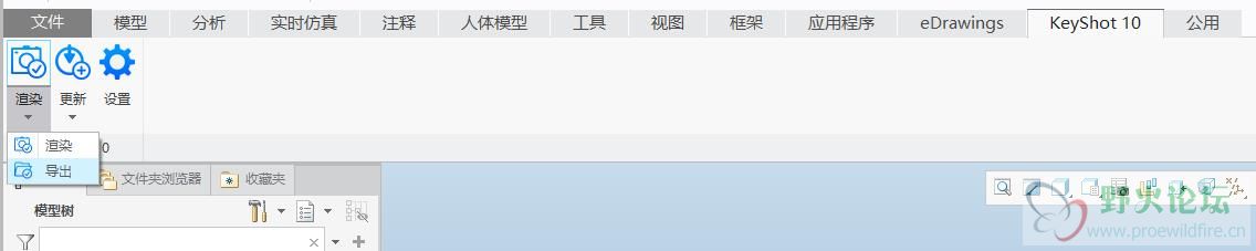

我是在keyshot英文版官网下载的接口,安装的时候没有提示有问题,打开Creo的是也正常显示keyshot的挂件,但是点击渲染没反应,点导出的时候就会出现回溯信息软件崩溃,这是什么原因,要怎么解决呢?求助大佬!

发表于 2021-7-14 11:54 | 显示全部楼层
keyshot10 比较奇怪。需要安装在默认目录下也就是C盘下,换了盘以后接口可以装上,但是点击是没有反应的,我再CREO8.0上试过。最后没办法卸载了默认安装路径,然后可以了。你可以试试看。

还是不行,都不知道怎么搞了,头大

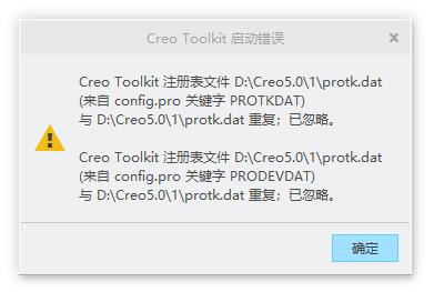

1288
47504
发表于 2021-7-14 21:13 | 显示全部楼层
protk.dat 内容一样的话删除上面那一行就行了吧

 楼主| 发表于 2021-7-23 11:30 | 显示全部楼层
已经删掉了,只保留一行的。还是不行
