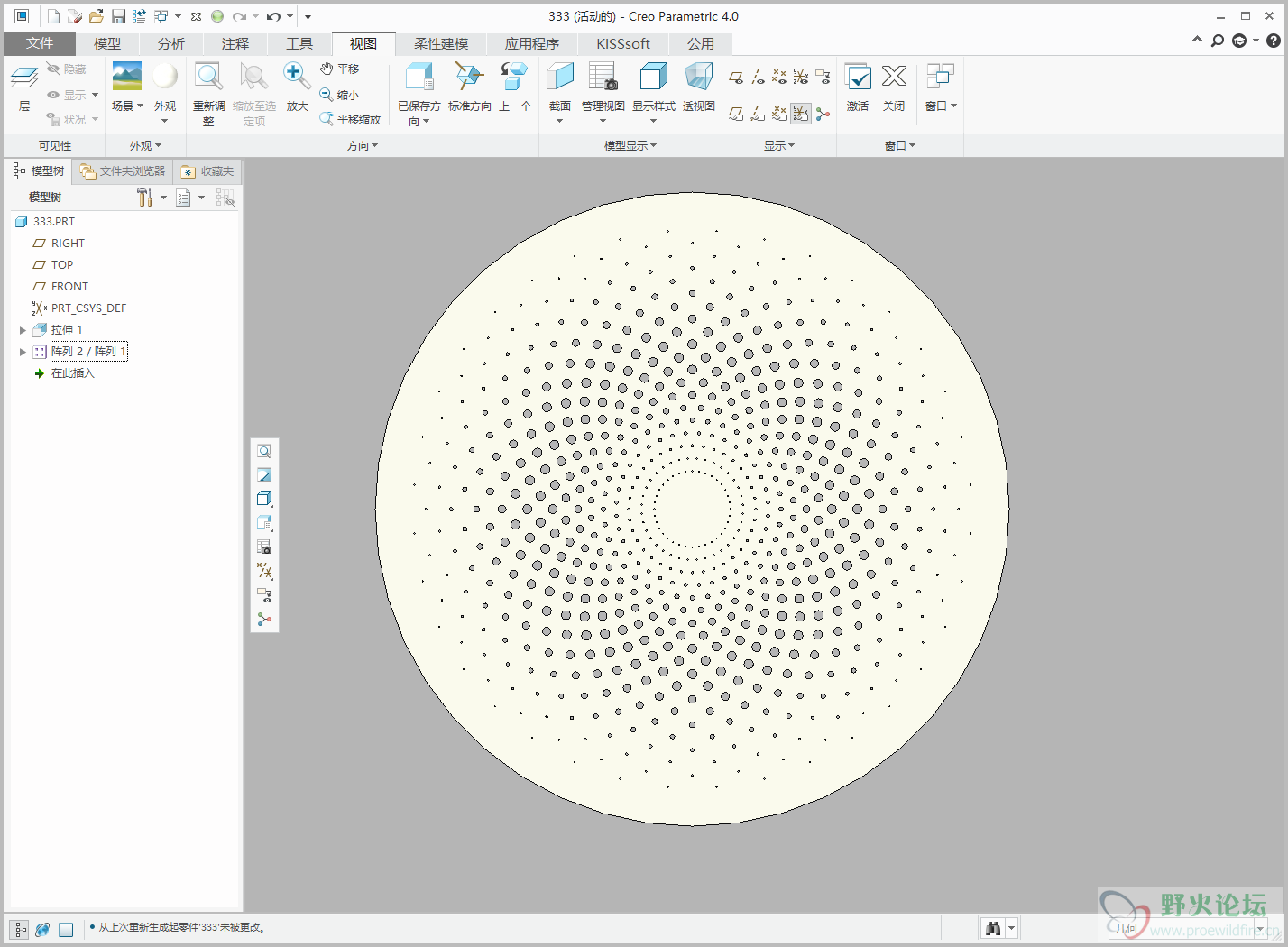

发表于 2020-12-31 16:05 | 显示全部楼层 |阅读模式
请教各位大神,这种孔要怎么阵列

发表于 2021-1-3 08:52 | 显示全部楼层
yangyi_2005 发表于 2021-1-3 08:39
小米那个从小到大的我会,这个是两头小中间大的
你好,我是小米音箱的原贴主; 你说的两头小中间大原理是一样的,就是改数; 一会我改好你看看;
123
185
发表于 2021-1-3 09:03 | 显示全部楼层
这应该是你想要的效果了;
图1,两头小中间大
图1,两头小中间大
-nt1.prt.rar
112.23 KB, 下载次数: 38

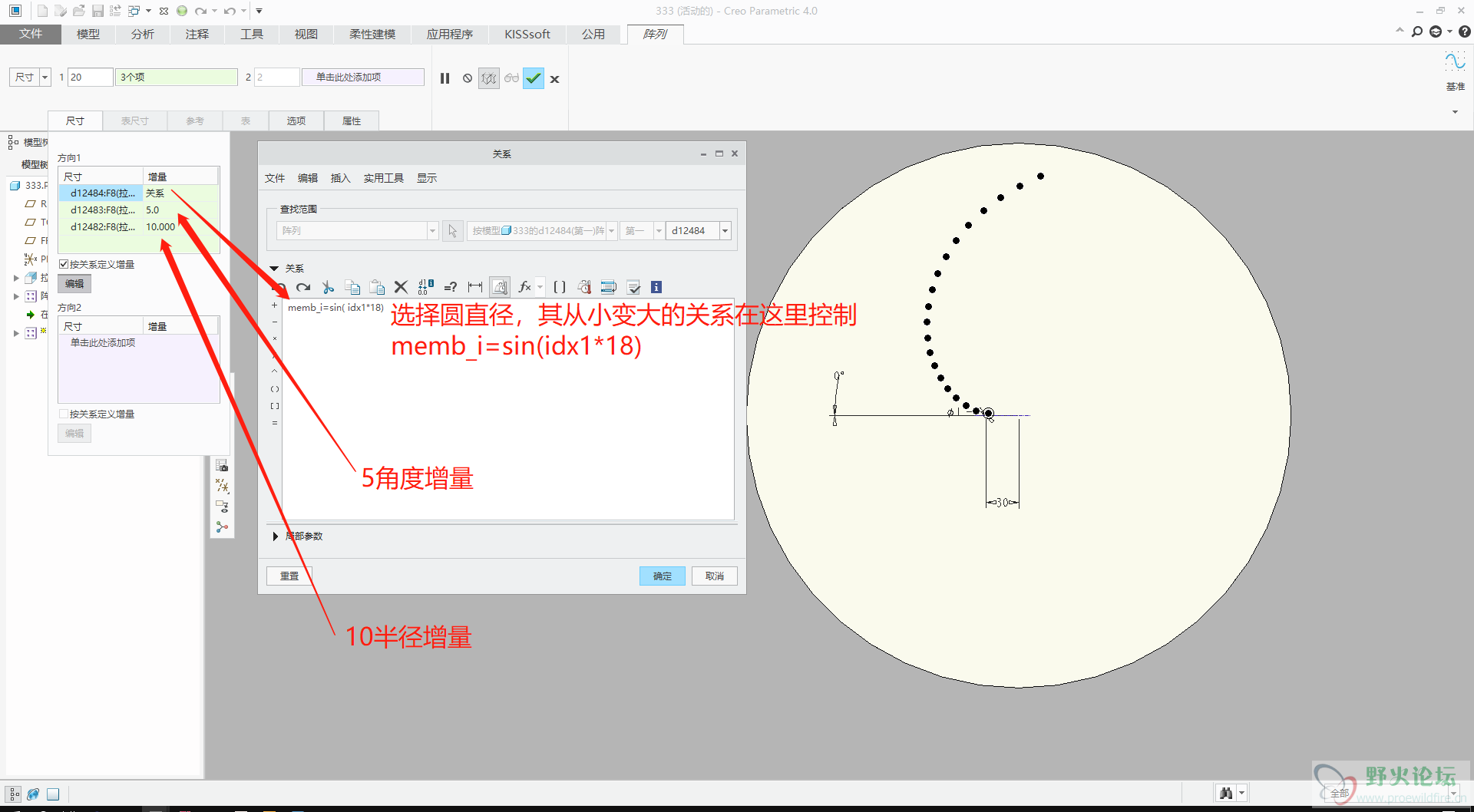

308
487
发表于 2021-1-3 10:51 | 显示全部楼层
在阵列中加入关系式即可。
