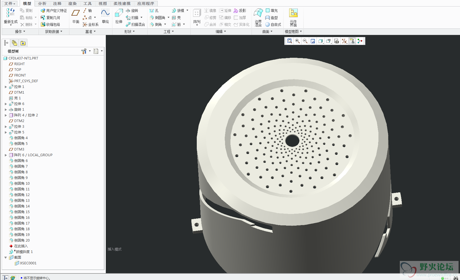

做了一个小米音箱圆阵列的图,发上来给大家一起讨论下。 希望能给大家灵感 。弄了半天才把文件小于512KB。(阵列换成曲面文件就小了)
:做法步骤 1 先建一个旋转15度的面(后面阵列时好改数),2 拉伸一个圆,拉伸时参考建的面。 3,然后把面和拉伸编组。4,阵列--用尺寸控制(制作尺寸见PRT文件)5 确认阵列生成特征 6,再次编辑刚才的阵列,把尺寸改成:表  然后打开 表 进行改数  :6.1:通过更改:圆的大小,角度,距离,最后达到想要的效果。 嘿嘿,
小米音箱阵列孔
小米音箱阵列孔

模型树里的箭头拖到上面保存后文件就小了

这个之前有人做过,你这个方法好像复杂化了

http://www.proewildfire.cn/thread-168886-1-1.html
6楼 与 7楼 的回复
