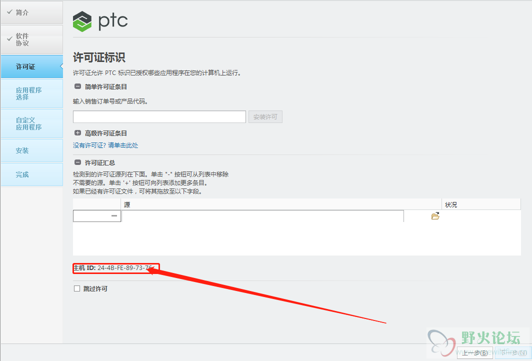

时不时需要request,,烦得很,,于是我把台式机上面的vmware虚拟网卡禁用了,过了一夜,早上再看cero,也没有提示request
笔记本上 更是频繁request,,,我把网卡禁用,只保留无线网卡,用了4个小时,没有出现一次,以前,只要1分钟不用cero,就会让request
至此,,好像问题解决了,就是多网卡造成的

笔记本上 安装的时候,默认是有线网卡,,,如果不禁用这个有线网卡,就一直出现request
昨天禁用有线网卡后,把license里面的有线网卡id改成无线网卡id后,就没有出现request了
台式机上一直就一张有线网卡,可还有2个vmware虚拟网卡,,我禁用掉虚拟卡后,就没有出现request了。,,,,,

那些网卡都不用禁用的,那安装时那个IP地址是示显那个你就用那个,你可以试一下!

网卡不对 cero也不会运行啊
老是时不时跳出来让重载license,,这个很烦的,,
不是不能运行,,是被打扰
