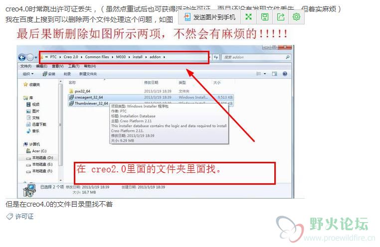

creo4.0时常跳出许可证丢失,(虽然点重试后也可获得浮动许可证,而且还没有发现文件丢失,但着实麻烦)
我在百度上搜到可以删除两个文件处理这个问题,如图
但是在creo4.0的文件目录里找不着

发表于 2017-2-23 14:44 | 显示全部楼层
ceo4.0里面没有找到。。。
下面是我的creo2.0 里面的。。。ceo4.0里面没有找到。。。

安裝虛擬網卡,然後用虛擬網卡的物理地址來生成授權文件,就解決了!

我觉得许可证丢失应该与你所说的那两个文件无关,那两个文件一个是质量代理,一个是缩略图插件,不删不会有什么麻烦。
Creo4.0正式版还没出来,许可证丢失的问题可以后续再关注。
另外,正版网络许可证的creo也会有许可证丢失问题,许可证丢失并不是许可证文件丢了,而是当长时间不用creo的时候许可证会被释放出去给别的网络用户使用,而不能占着资源,许可证通常都是按数量购买的。

我也是这种问题,主要原因好像是外接无线网卡的缘故,后来我把无线网卡拔掉,直接插的网线,按照新的物理地址重新安装croe4.0后,还是出现同样的问题,今天把无线网卡的驱动删掉,再把多佘的注册表删掉,就没有再出现这种问题了
