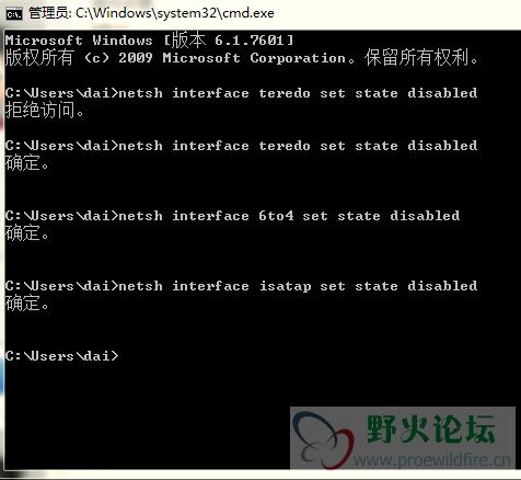

对于经常出现的许可证丢失问题,有可能是因为系统的IPv6 隧道适配器造成的,
目前国内基本没怎么用IPv6,那么隧道连接没什么用,用netsh 命令关掉系统自带的IPv6 隧道适配器
操作步骤:
win+r
运行cmd
再运行下列
netsh interface teredo set state disabled
netsh interface 6to4 set state disabled
netsh interface isatap set state disabled
如果有一天你要使用IPv6 网络时,只要将上述命令中的“disabled ”换成“default”以后,再运行一遍就OK了。
操作步骤:
win+r
运行cmd
再运行下列
本人塑料模具行业,实测管用。
操作几步点一下实在是太烦了。
