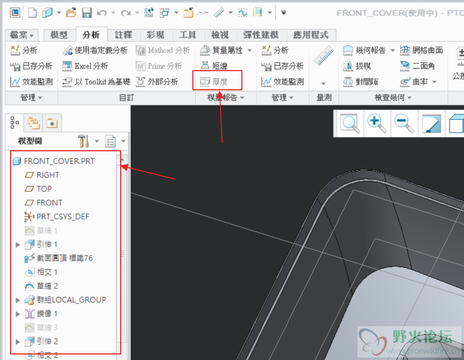

新手一個想請問版上大大們
目前公司使用 creo3.0 版本F000
不論是客戶來圖(STP)或者是自己畫的零件檔
開啟後 厚度分析 均呈灰色 無法使用
不知道該怎麼辦才好 ...
自己畫的
自行畫的
自行畫的
客戶來圖
客戶UG轉STP檔開啟編輯
客戶UG轉STP檔開啟編輯

 楼主| 发表于 2020-12-24 16:33 | 显示全部楼层
是公司正版!!
同事說是網路版本的
他的厚度分析也是跟我一樣 呈灰色
在想是不是伺服器的問題?? 但是對這方面又不太了解
之前有打電話給代理公司技術支援 他說F000版本太舊 所以沒支援 ... ???但是我覺得應該要有阿~~
我還在等時機開口請他們重裝試試看

 楼主| 发表于 2020-12-25 13:44 | 显示全部楼层
野火 发表于 2020-12-24 21:06
可以的,不用STP你自己创建一个零件也不能用吗
我自己創一個零件檔也不能用
