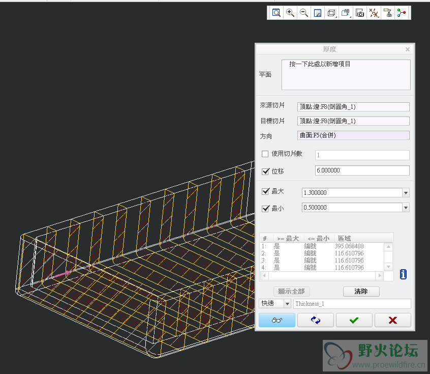

  各位大俠,請問下,croe2.0 中厚度分析。 比如我绘制最大厚度2.2的,分析我输入1.3,那分析是有颜色提示我的厚度过大了。为什么我分析没点变化的。 不明白CROE2.0厚度分析是这么操作的。麻烦大侠们分享下,谢谢

应该是要忽略掉这个地方的厚度的。
