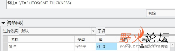

请问工程图自动生成厚度=多少(如:T=3)的公式是什么呢?

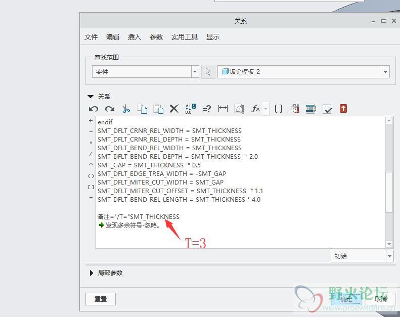

我猜你是想做这个,如图:
javascript:;
关系处修改一下就行,如下:
备注= "/T="+ITOS(SMT_THICKNESS)
