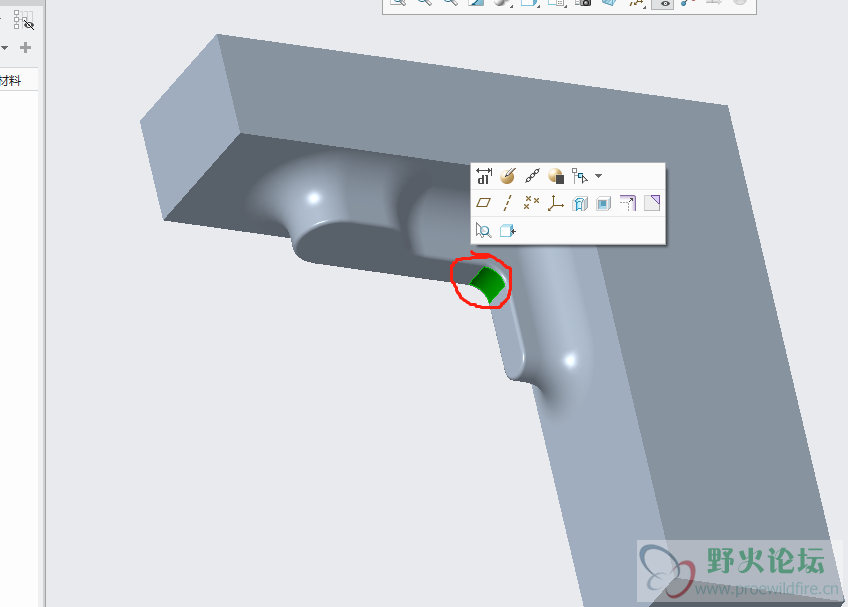

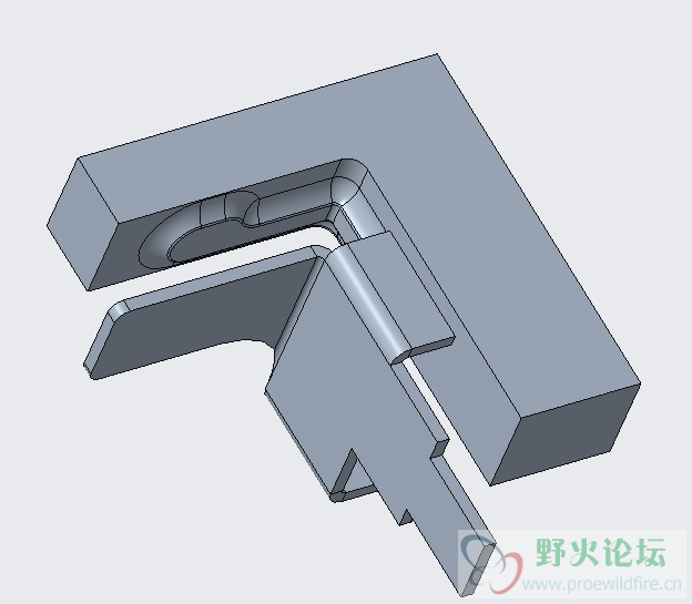

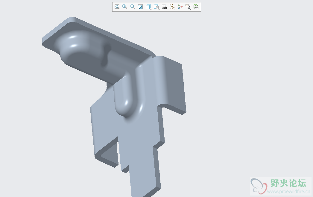

如图附件图示,钣金凸模失败,求指点

成型的板太小了,凸模减小和降低高度
 楼主| 发表于 2020-12-17 14:06 | 显示全部楼层
展平后凸模是没有问题的,关键展平后凸模无法折回了,但是如果不展平凸模又成型失败,板材0.5的厚度,凸下去0.5是完全没有问题的,就是不知道应该怎么操作
发表于 2021-2-20 18:42 | 显示全部楼层
楼上正解
