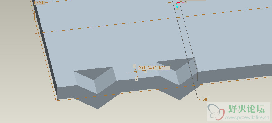

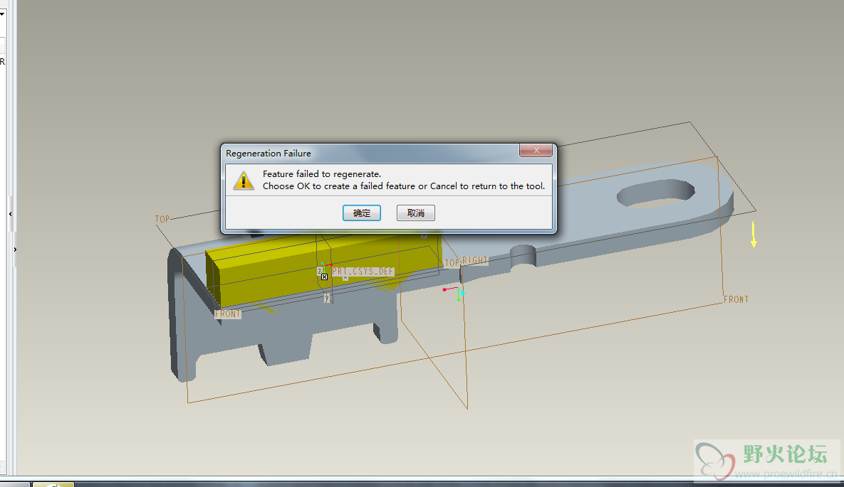

凸模总是再生失败,不知道何原因,请大神解答,或者可以告知凸模有什么雷区,注意点等等,不胜感激。。。 UG30XSWM2{3U$KC_$NTWV15.png 11_$L.png
最佳答案
查看完整内容
因為凸模邊角有變形量 , 將長方孔邊緣尺寸各+0.1 ,如圖
93
142
发表于 2017-8-17 10:55 | 显示全部楼层
342

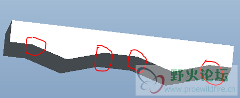

方便传个5.0版的prt文件,或者stp文件用来分析一下吗
凸模一般不会失败,失败多半是由于模具文件圆角过小导致的
冲模图中红圈内的圆角半径要大于或者等于板厚,或者干脆不倒圆角

好像prt文件放不上去,我先去改圆角试试~

貌似还是不行啊、、、圆角改成大于厚度和干脆不圆角都还是再生失败

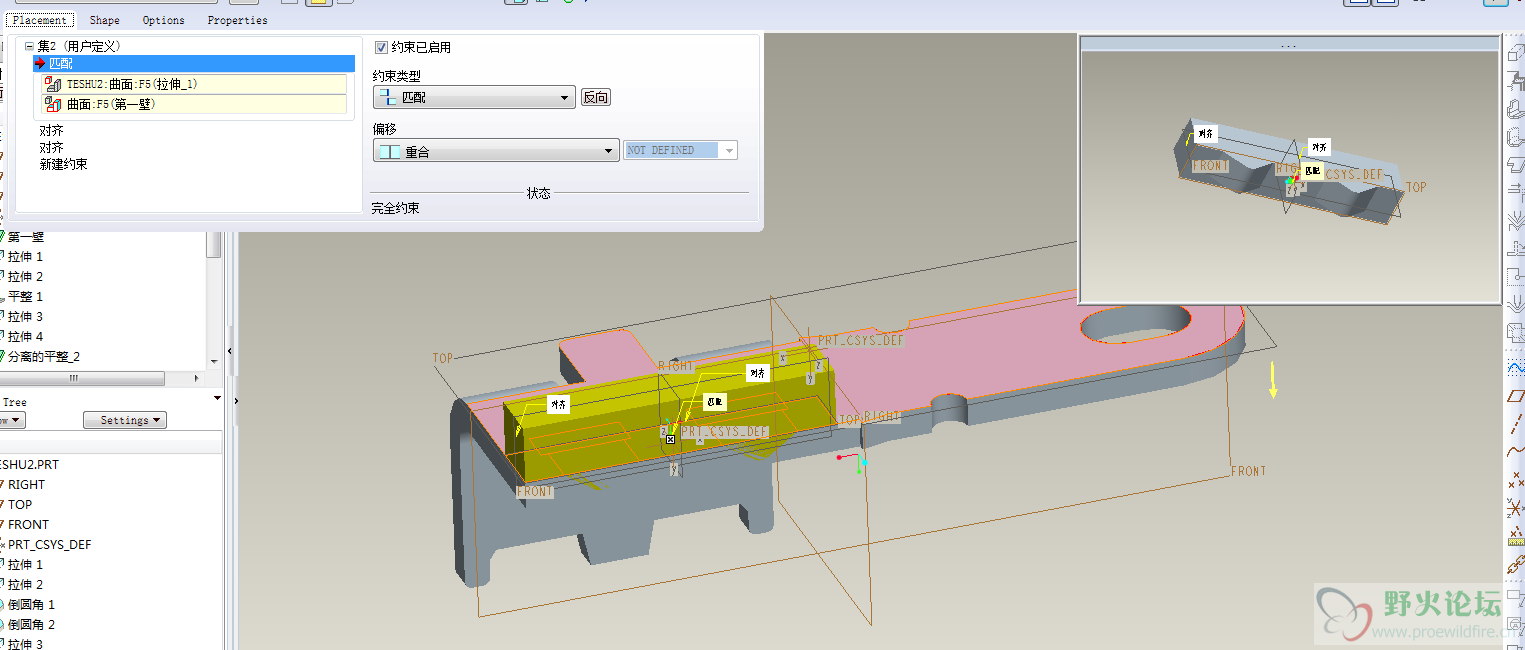

[attachimg]随便弄了个0.8mm的金属板结果可以生成,是不是我的主要零件有问题?

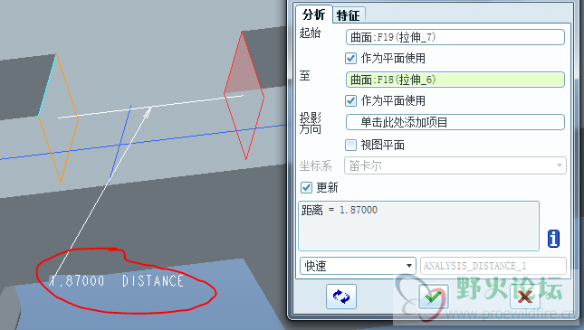

发表于 2017-8-17 15:26 | 显示全部楼层
可能是楼上说的那样吧,这个1.9的尺寸改成1.87也可以成形
具体是什么原因,搞不清不符合哪些规则,猜想可能是成形的时候如楼上说的成形的时候材料变形
尺寸不合适引起材料堆挤超过阀值吧
