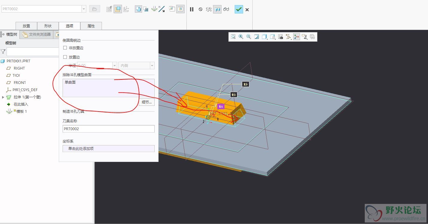

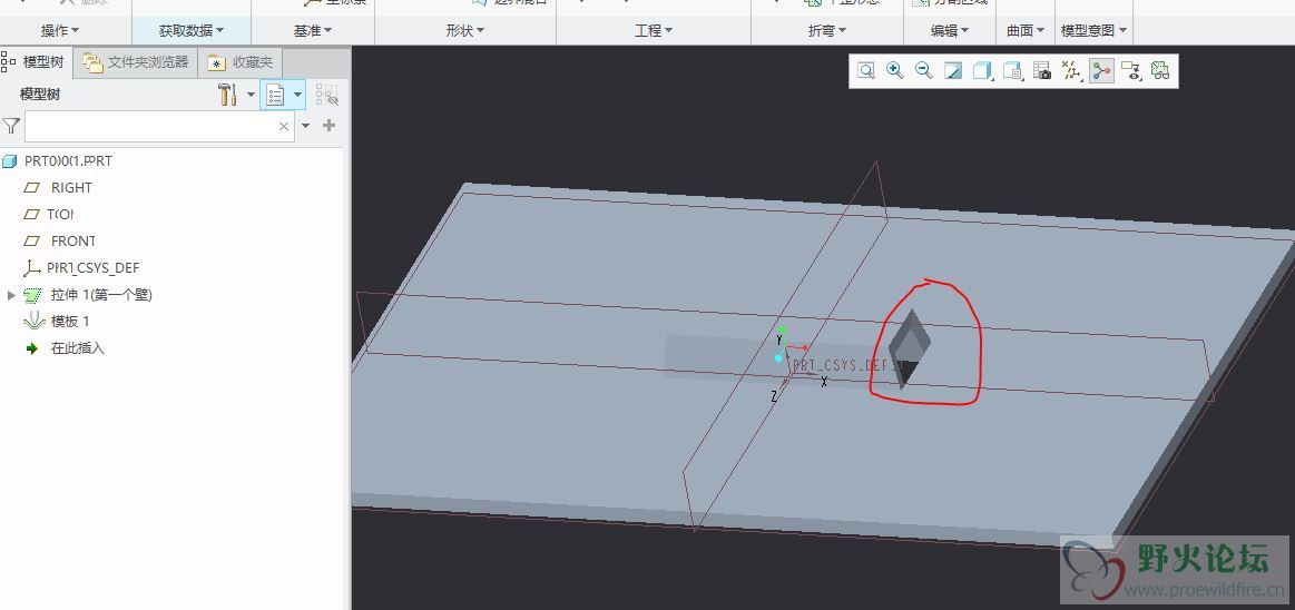

我使用凸模命令画扎线桥,怎么中间没有挖空呢?

是要这样的效果吗
试试做
注意红色标注的地方
越学越觉得自己菜鸟一枚。。。

谢谢大神,就是红圈这位置,需要点排除冲孔模型曲面,这个很重要!
