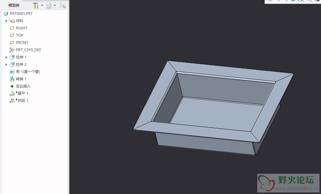

像这种盒子只用钣金命令怎么做啊

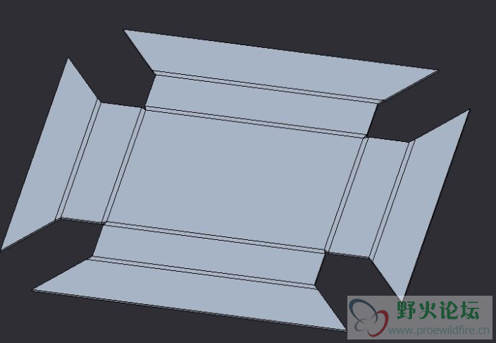

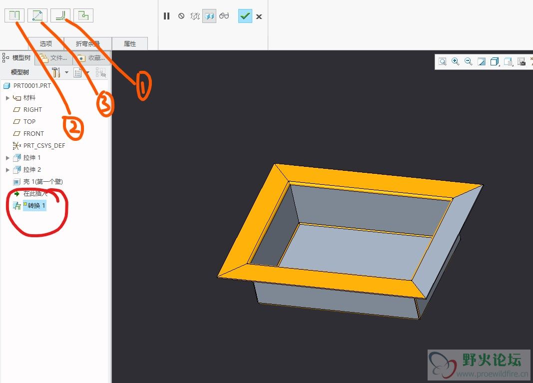

通常就是这样的步骤---
不容易懂的是转换这样一步----在这步中要设置钣金的边折弯、边扯裂和扯裂连接,通俗的讲就是折弯角、边缝和草绘缝。
你可以试试

发表于 2020-12-12 10:40 | 显示全部楼层
尺寸随便的,看下步骤就好啦

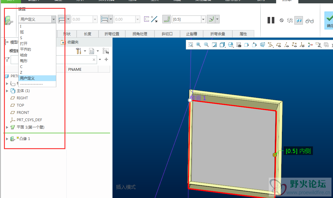

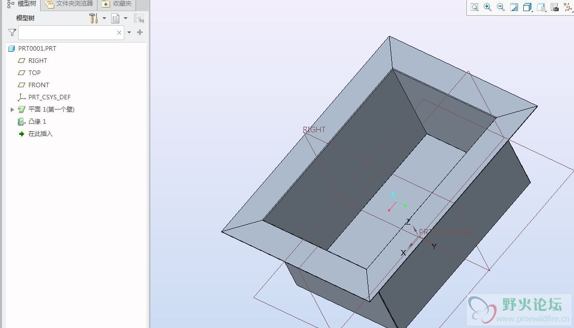

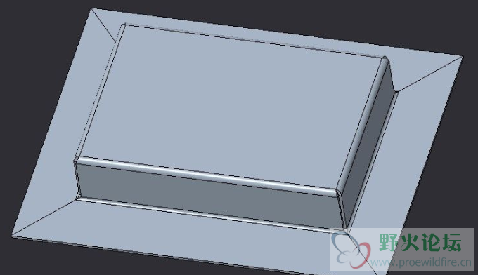

发表于 2020-12-14 10:03 | 显示全部楼层
钣金命令里有平整和法兰两个命令,按三楼的画法是用法兰命令选中四个边,在法兰命令设置里选择用户自定义命令→草绘,画个L型,就可以了。钣金里这两个命令设置里有好几种方法,你可以去尝试一下,尤其在设置命令菜单里“形状”下面有个草绘,好多时候可以尝试用这个命令。
