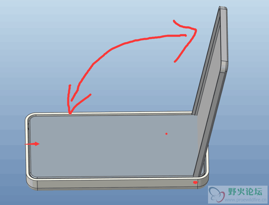

如图这种先推盖解卡扣,再扭簧翻盖的结构该怎么做,求案例或者类似打开方式产品名称。万分感谢
最佳答案
查看完整内容
按钮式卡操或侧滑式卡扣都可以,绞链用加带扭簧的销轴

对卡扣外观形式有什么要求?
像电视遥控电池盒类似结构那样的卡扣?

感觉这种有香烟盒的,可以参考

很多保温杯上面的那个盖子的结构可以参考。
转轴处加扭簧

不是这种

不能用按钮,侧滑式卡扣是哪种呢?

卡扣没什么要求,主要是为了实现这种开启操作

不能用按钮,侧滑式卡扣是哪种呢?
就是类似于笔记本电池盖用的侧滑卡扣
