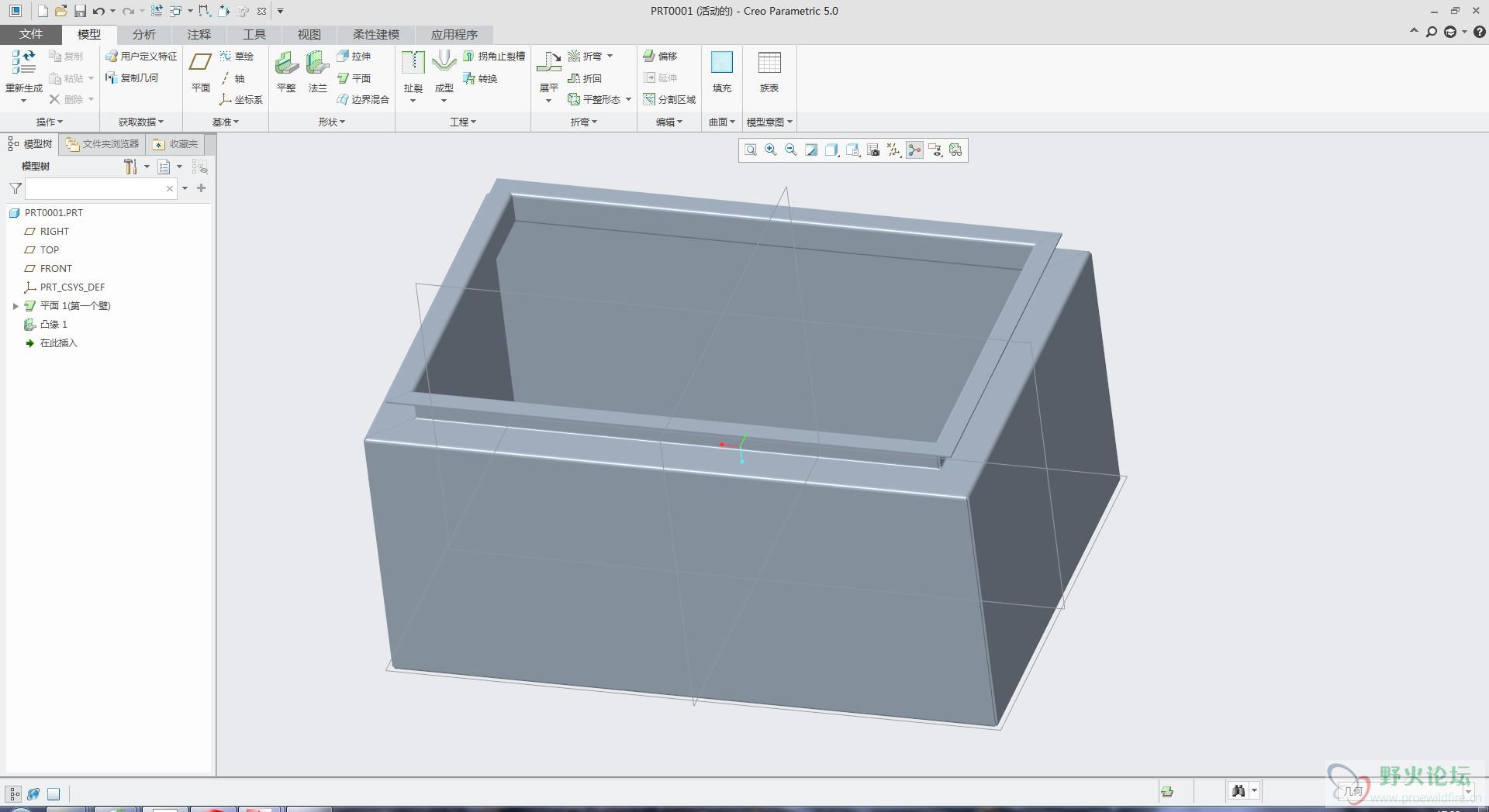

刚开始做钣金。这个准备做防水的,底下是面板满焊,这个盒子的画法有没有问题,焊接能做吗?

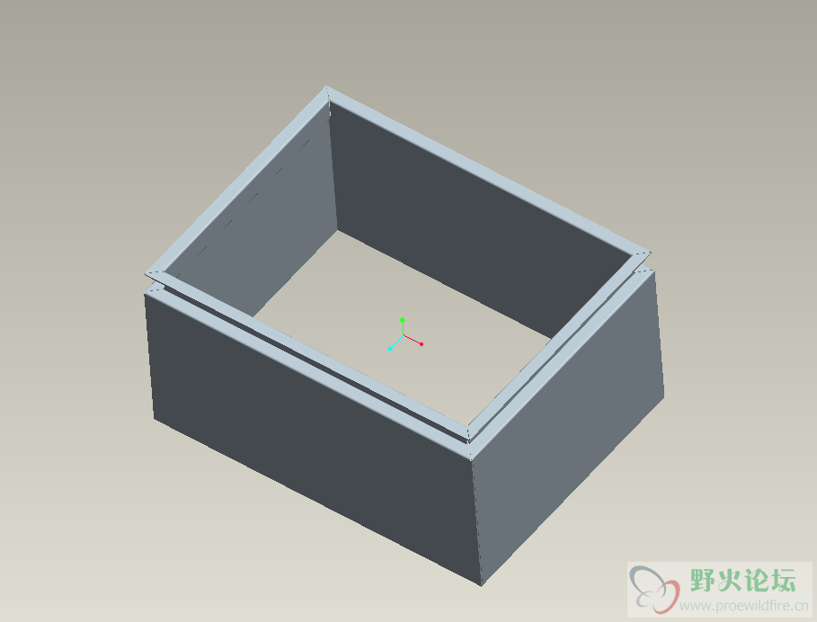

发表于 2020-6-16 17:22 | 显示全部楼层
我是这样画的,你可以参考下

 楼主| 发表于 2020-6-16 17:45 | 显示全部楼层
h416404191 发表于 2020-6-16 17:22
我是这样画的,你可以参考下
学习了,一步到位。折弯半径是直接用厚度就可以是吧
732
1056
发表于 2020-6-17 08:08 | 显示全部楼层
折弯半径,看客户需求,有指定的就按指定,没指定,就默认,用3D展的话,可以做折弯表或用K因子来展开,我一般都是用CAD展

发表于 2020-6-17 16:29 | 显示全部楼层
可以直接做。。展图会帮你弄得 下料的时候
