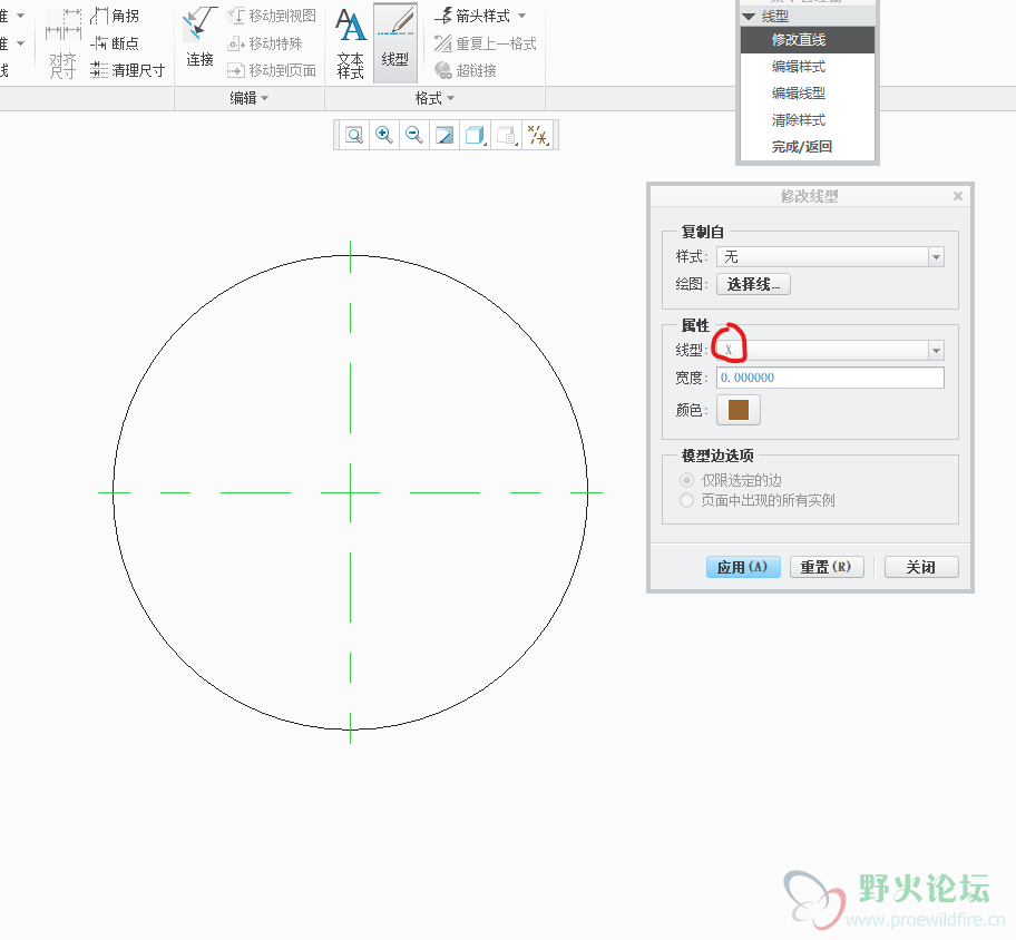

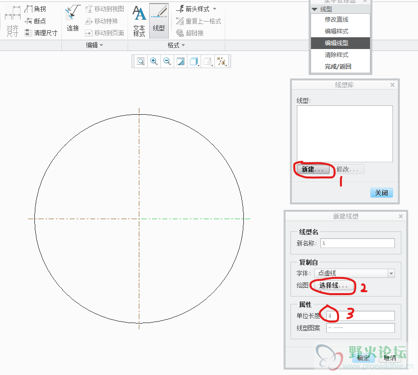

注释/线型/编辑线型里新建线型X,用复制自/选择线...提取对象线型,修改单位长度(即线型比例),之后用修改直线将线改成X线型
将对象线型修改成X
将对象线型修改成X
新建线型X
新建线型X
