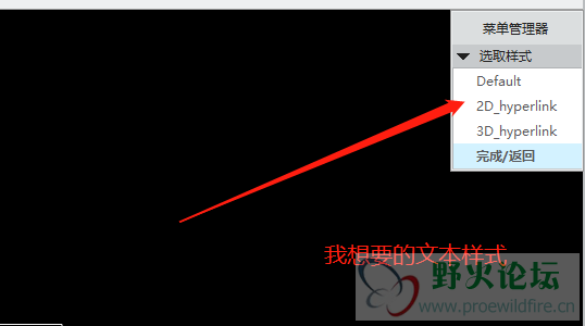

请教一下各位大佬,工程图 格式- 默认文本样式 这一栏 如何永久指定 我设置的文本样式??
我在工程图模板里面设置好默认样式之后  ,下次出图使用模板 又不是我设置的那个样式了!又需要指定一下,想请教大佬有没有方法在工程图配置文档里设置一下永久指定 默认文本样式???
如图 本人设置了一个文本样式的字体大小颜色,及仿宋
我要的文本样式
我要的文本样式

试过!没用 你在模板文件里设置好了,当你在创建新的工程图的时候 文本样式就又是 系统之定义的了,不过你自己设置的文本样式还在,只需要再次选择一下就好了!

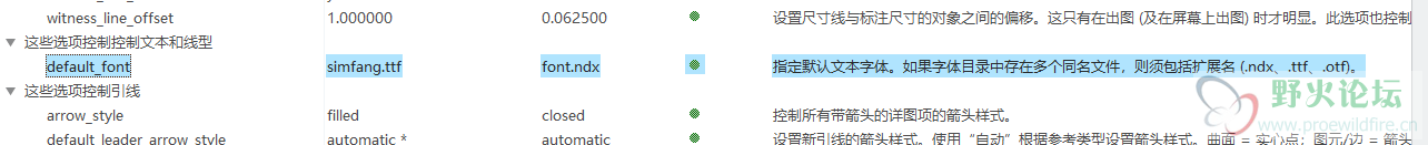

首先,在config.pro中指定默认字体目录为windows目录:
然后,在draw.dtl中指定默认字体为你需要的字体,字体名称填写windows字体库中的名称,记得带上文件类型:

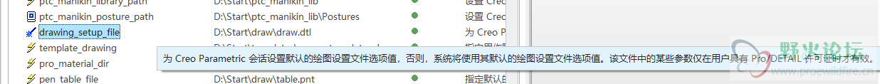

最后,在config.pro中指定工程图的默认draw配置,即【绘图选项】:
creo 6.0.6.0

感谢大佬回复!但是你说是如何设置字体哦,我说的文本样式哦?这个文本样式里面包含了:字体,字体大小,是否倾斜,高度粗细,宽比因子,是否下划线,行间距,以及字体颜色这些设置哦
