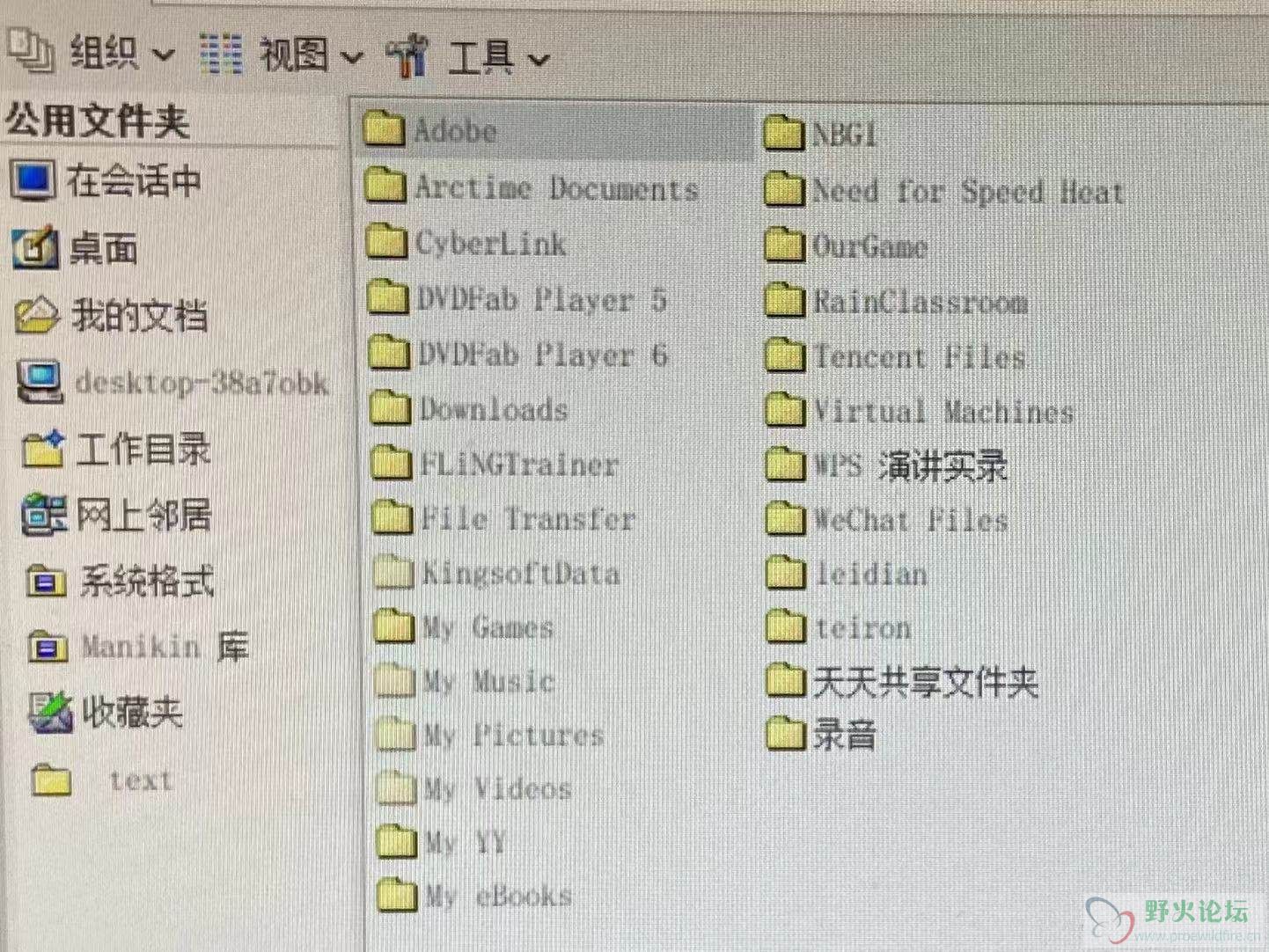

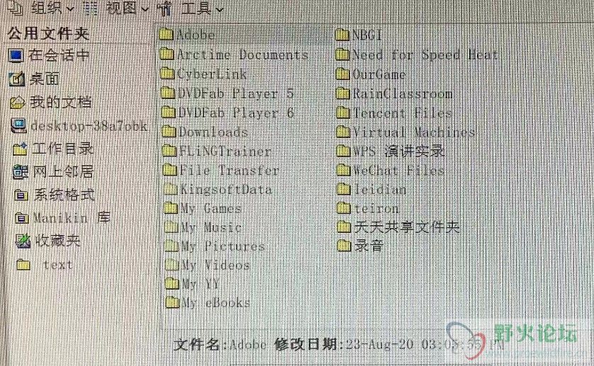

直接上对比图,图1是默认状态,英文和数字都是虚的。图2是修改完的效果,字体都变得更清晰了。ps:我是2K分辨率。

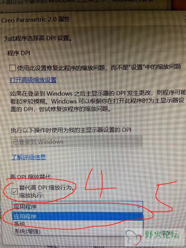

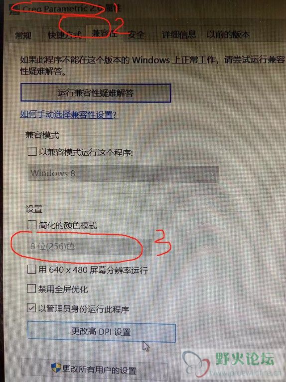

以下是操作步骤,超简单:
还有什么办法请大家指教,谢谢~
 楼主| 发表于 2020-12-6 11:41 | 显示全部楼层
第3步圈错了,应该鼠标位置:更改更高DPI设置
