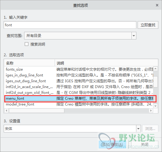

发表于 2017-8-11 14:26 | 显示全部楼层
如图试试

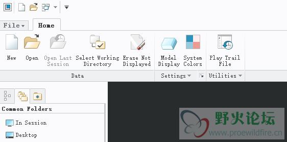

发表于 2023-1-9 19:00 | 显示全部楼层
此問題 終於解決了 只要在  C:\Windows\Fonts  裡面下載並加入arial unicode MS 標準字體,然後再Config.pro 裡面加入pro_font_dir C:\Windows\Fonts ,在config.pro 裡面不需要設定default_font 參數.這樣介面字體就是arial 字體了.

发表于 2023-1-9 19:04 | 显示全部楼层
!模型树字体model_tree_font   宋体
!弹出帮助字体
popuphelp_font 宋体
!默认的 ui 字体
default_ui_font 宋体
!菜单字体
menu_font  宋体
