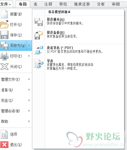

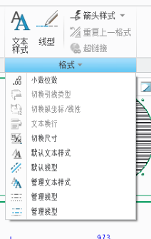

各位早上好,因为之前是用另一台电脑做的工程图出的一些配置,由于打印有问题,然后对config.pro做了一些修改;工作的原因,我把这个config也复制用到目前的电脑上来了,但是这个字体是不是变了啊,我感觉好像不是原来的样子了(有点像长仿宋啊咋回事),求各位告知怎么改回来,感激~~~

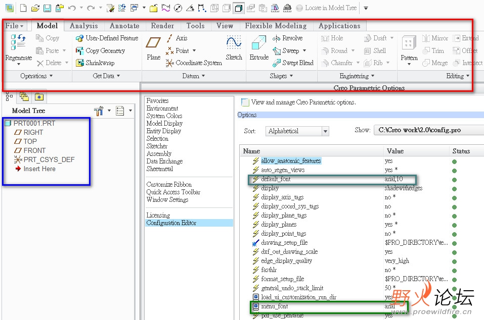

发表于 2017-9-25 14:48 | 显示全部楼层
menu_font   宋体
改一下这个配置试试

试了一下~最终在config.pro里将menu_font , 值写的是10,arial,bold,看起来黑了,不像我之前默认的那种了,是实在有点郁闷看起来特别不舒服~谁能告知默认的到底是啥啊~

发表于 2017-9-25 15:58 | 显示全部楼层
Ninemiles 发表于 2017-9-25 15:35
试了一下~最终在config.pro里将menu_font , 值写的是10,arial,bold,看起来黑了,不像我之前默认的那种 ...
你把10 和bold去掉再试一下
 楼主| 发表于 2017-9-25 16:32 | 显示全部楼层
123152015 发表于 2017-9-25 15:58
你把10 和bold去掉再试一下
搞定,3Q~ 感觉是改回来了,就是不知道当初怎么改变的~总之,能改回来就好~这个10 和bold是字号大小和加粗黑体的意思吗?反正我去掉了,就看起来和之前差不多了,多谢~
