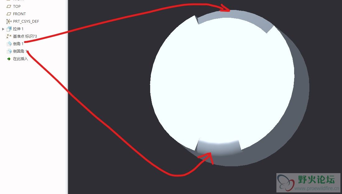

见原贴http://www.proewildfire.cn/thread-125456-1-1.html
我看他们的回复,应该有人给过做法,但是现在看不到,而且也有网友能做出来,可是我试了试,做不成圆柱底边部分倒角,有会的大师吗?给硕硕

你是要这种终止与你要求的点的倒角和圆角吗?
越学越觉得自己菜鸟一枚。。。
对!另外一个帖子有人回复了,我用PROE可以实现,但是creo不知道怎么操作。

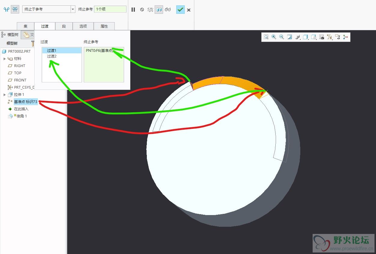

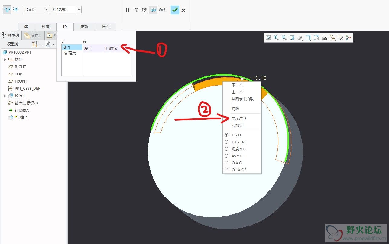

发表于 2020-12-5 15:56 | 显示全部楼层
图片中的注意点,你试试看看

jon1113 发表于 2020-12-5 15:56
图片中的注意点,你试试看看
我又回来问这个问题了,我操作的时候,为什么对链1后边只能是包括,没有已编辑呢?
