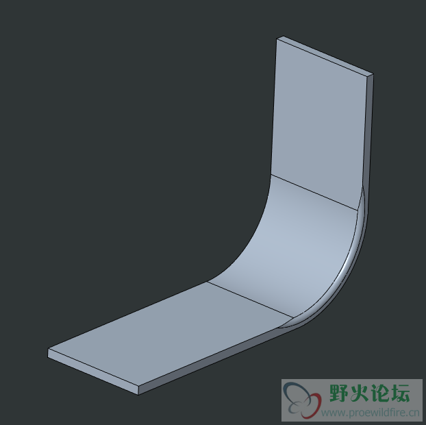

[原创] Creo相切链或边倒角/圆角如何只倒圆弧
47
发表于 2020-12-1 15:32 | 显示全部楼层 |阅读模式

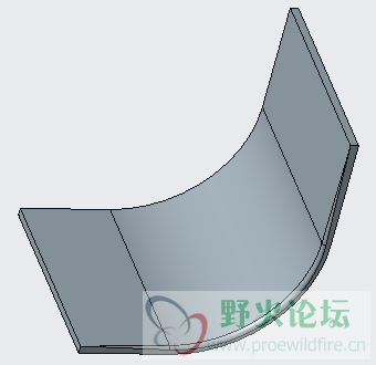

发表于 2020-12-1 15:48 | 显示全部楼层
是不是这个意思
47
 楼主| 发表于 2020-12-1 16:35 | 显示全部楼层
嗯嗯,是的,互相学习。

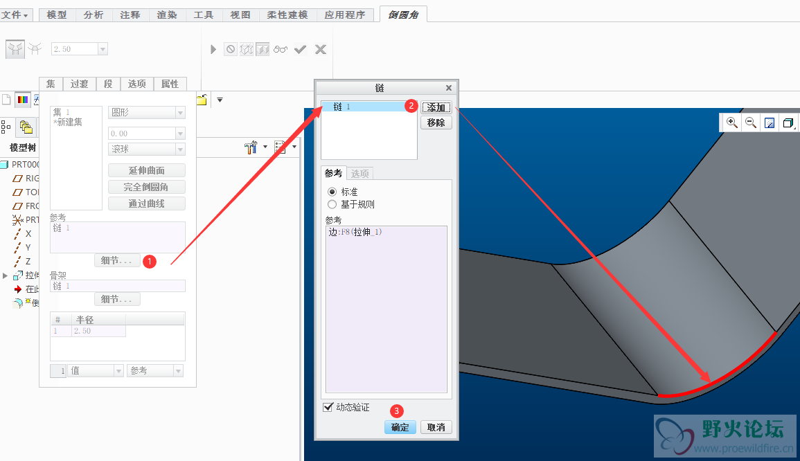

发表于 2020-12-1 21:30 | 显示全部楼层
细节-基于准则-部分环,谢谢了
47
 楼主| 发表于 2020-12-2 08:23 | 显示全部楼层
cheng289861 发表于 2020-12-1 21:30
细节-基于准则-部分环,谢谢了
我试过你说的方法,没成功,请指教!

发表于 2020-12-2 11:14 | 显示全部楼层
可以这样的。。

 楼主| 发表于 2020-12-2 12:24 | 显示全部楼层
秋仔 发表于 2020-12-2 11:14
可以这样的。。
下午我试一下,之前这么做不成功,才用了上面的办法

发表于 2020-12-2 12:48 | 显示全部楼层
这样会不会看着更舒服点
