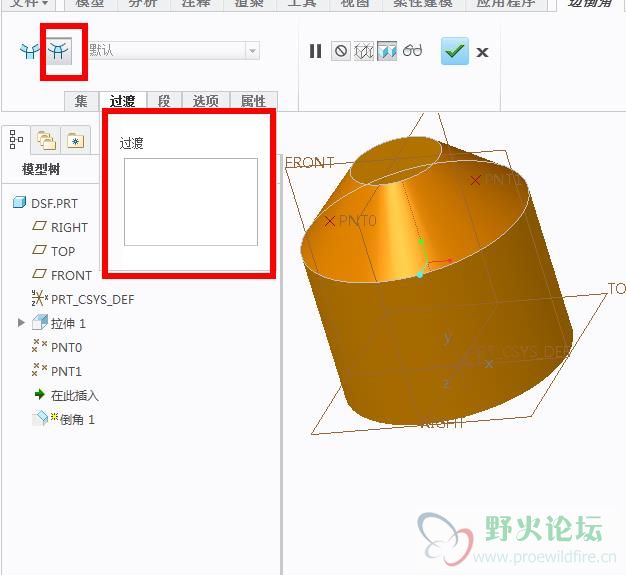

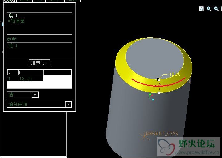

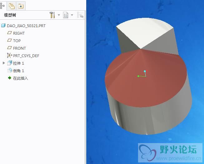

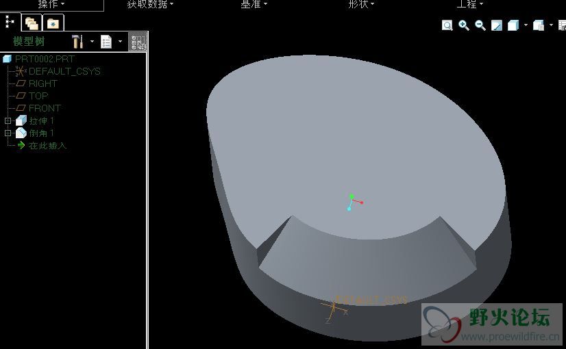

按第一张图片的倒角形式对第二张图片中的圆柱体进行局部倒角(即图中红色线段的部分进行倒角),搞了半天死活没搞出来,特请教各位。注:用第一张图片的方法制倒角是失败的。

 楼主| 发表于 2015-3-21 17:37 | 显示全部楼层
谢谢。用段来控制,不能用链——基于规则来控制,这是我的一个误区,也是对圆滑封闭曲线倒角所需要注意点。

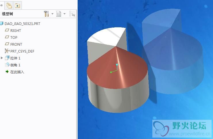

发表于 2015-3-21 19:41 | 显示全部楼层
creo3.0显示为灰色。。。不知道为什么?
2753
417
4149
热心助人勋章希望之星勋章优秀会员勋章嘉宾勋章
发表于 2015-3-21 20:08 | 显示全部楼层
这个地方选不上?。creo3.0怎么操作?。。谢谢您

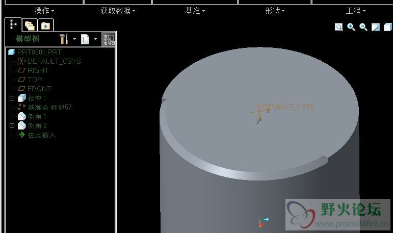

发表于 2015-3-21 20:53 | 显示全部楼层
hzengxin 发表于 2015-3-21 20:34
做这个有先后顺序
刚开始直接倒角是这种状态:
1609
1952

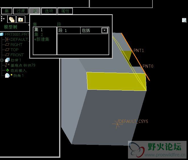

 楼主| 发表于 2015-3-21 21:21 | 显示全部楼层
对于有棱角的模型(长方体),这个段就没用了。这是为什么?编程人员是出于什么样的考量?
