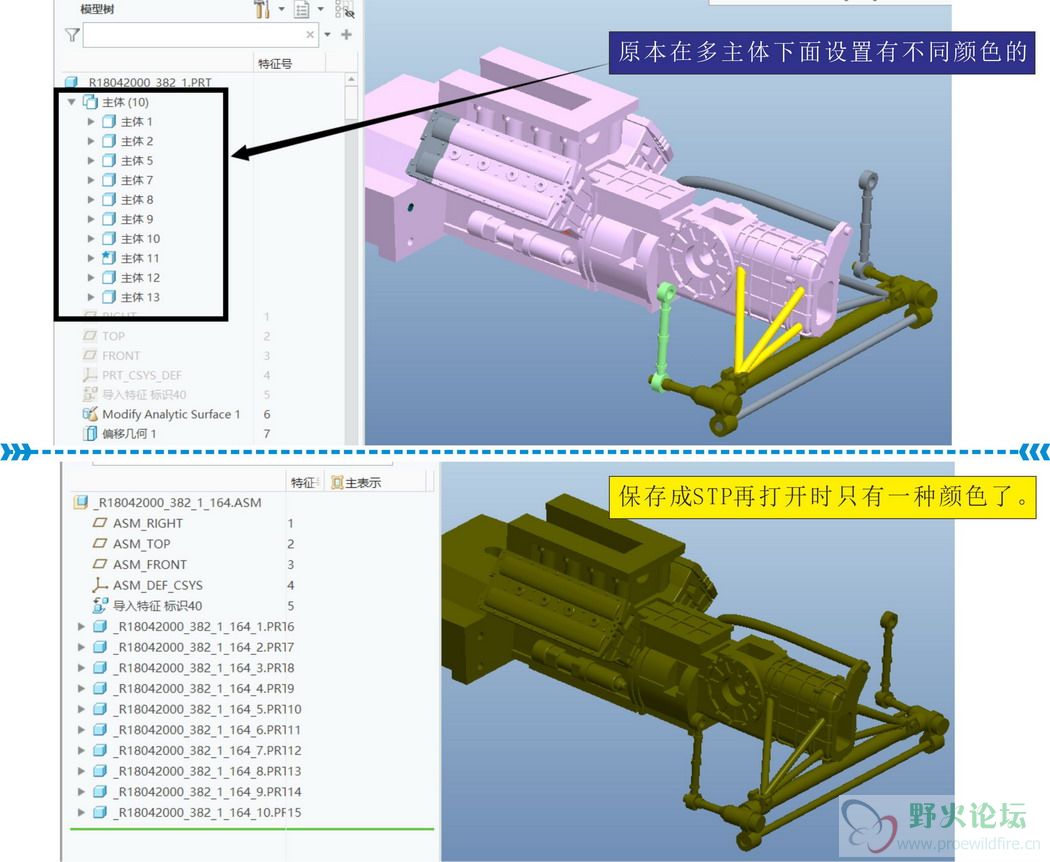

Creo7增加的多实体功能确实好用,但其在导出STP时却不能够保持原有的多实体颜色,转出后再打开只有一种颜色了。
是否有参数可以添加到config.pro控制输出时保留其各自原有的颜色?多谢高手解答。

发表于 2020-12-4 17:13 | 显示全部楼层
导出时把颜色选项勾上
163
183
发表于 2020-12-4 17:23 | 显示全部楼层
选214格式

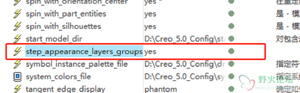

配置编辑器: 增加step_appearance_layers_groups选项,选项值设置为yes

发表于 2020-12-4 20:01 | 显示全部楼层
stp使用ap20-is-exit或者ap214转出都可以。config添加stp-export-format   ap20-is-exit

发表于 2020-12-4 20:24 | 显示全部楼层
保存214

发表于 2020-12-4 21:06 | 显示全部楼层
也遇到同样问题,但是目前没发现可以设置的选项。
楼上几位没有亲自测试过,就不要乱说了。
多谢,这个是设置单个零件的,对多实体无效。
239

 楼主| 发表于 2020-12-5 07:57 | 显示全部楼层
楼上几位没有亲自测试过,就不要乱说了。
共同研究一下,或许要等到下个版本软件升级了。毕竟多实体相对于PTC来说还是个小baby,现有的多实体各个零件之间不能够设置不同的显示状态对于查看结构也有点不方便。

发表于 2020-12-5 08:25 | 显示全部楼层
选项  214格式
