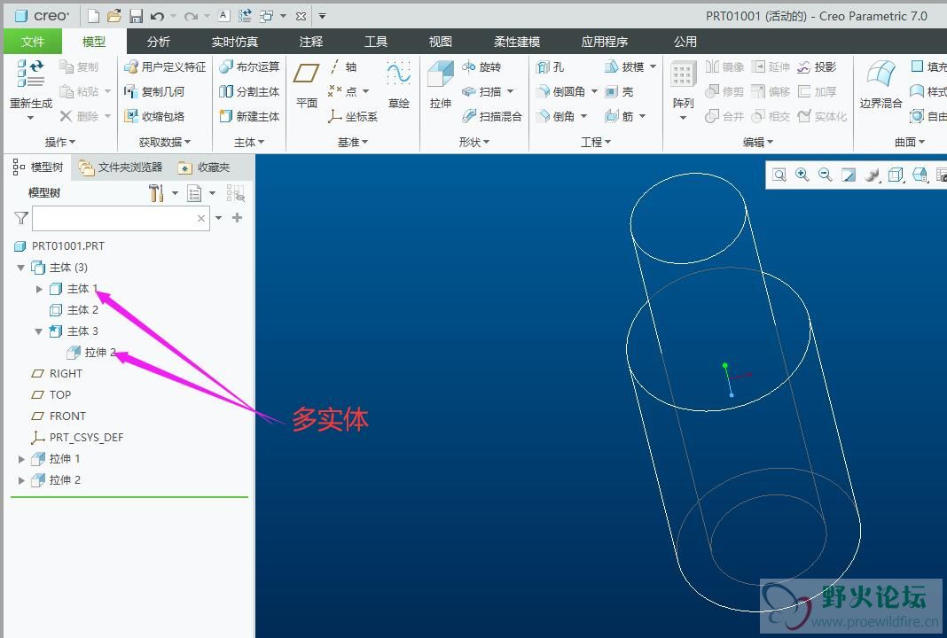

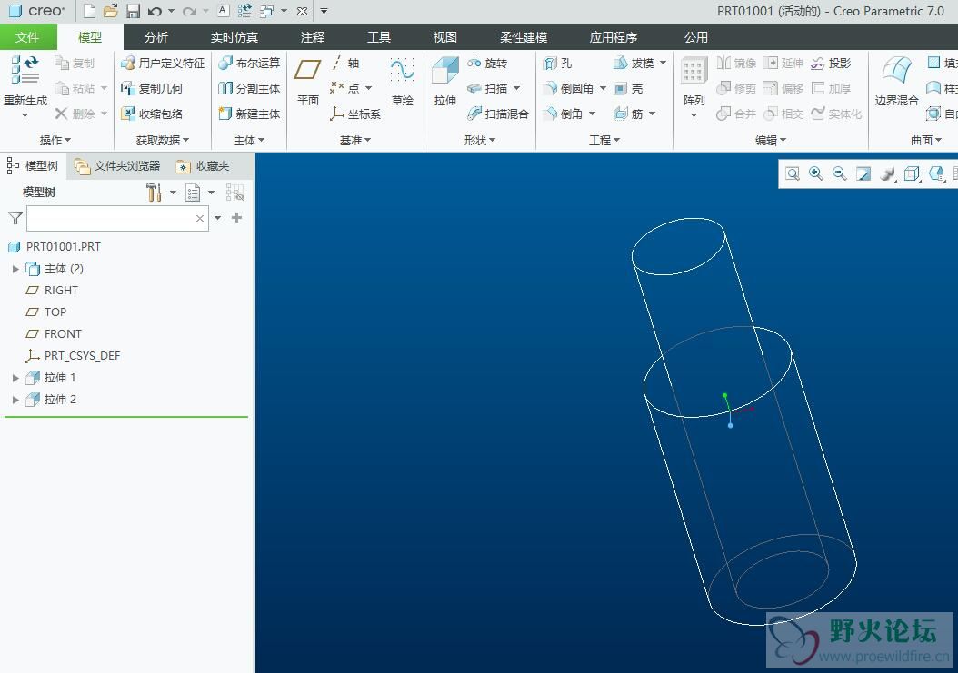

CREO 7.0 的多实体建模功能给大家分享下。

发表于 2020-3-23 20:03 | 显示全部楼层
看来creo 7.0是有变化的,请哪位大师给大家讲讲,在零件模块搞多实体建模的目的是什么?那些零部件用这个功能比较适合,那些还是用组件建模比较实用?

发表于 2020-3-24 09:04 | 显示全部楼层
感觉可以方便抽壳,本来以为可以建一些公共实体,插入使用,好像还不行,另外也不能像SW那样使用!

发表于 2020-3-24 13:04 | 显示全部楼层
xiaobao 发表于 2020-3-23 20:03
看来creo 7.0是有变化的,请哪位大师给大家讲讲,在零件模块搞多实体建模的目的是什么?那些零部件用这个功 ...
像自行车车架,部分管件厚度不一样,多实体建模抽壳时那效率绝对提升了不少,也简化了好多部步骤
336
381
发表于 2020-3-24 14:25 | 显示全部楼层
个人认为多色件的建模最方便
