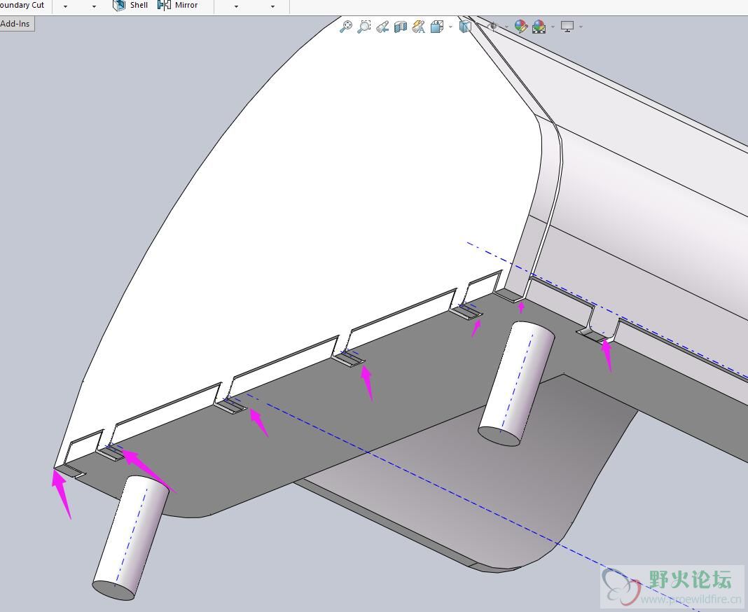

如果有这个功能, 就可以保持相关性的同时, 把各个实体分开处理(转钣金和分别展开): 想想就很方便。
