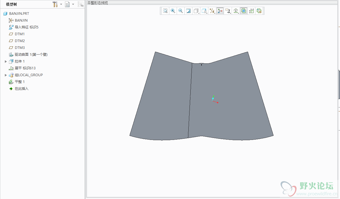

发表于 2020-10-31 21:16 | 显示全部楼层
只能展成这样,中间有个小缺口!
