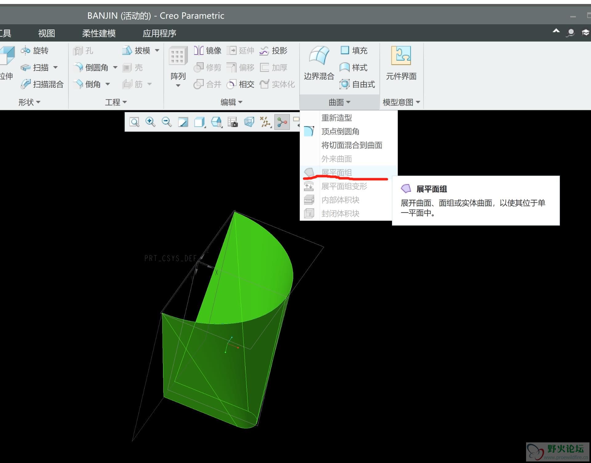

请教大家用creo如何展开这个图形呢?我用的是creo7.0

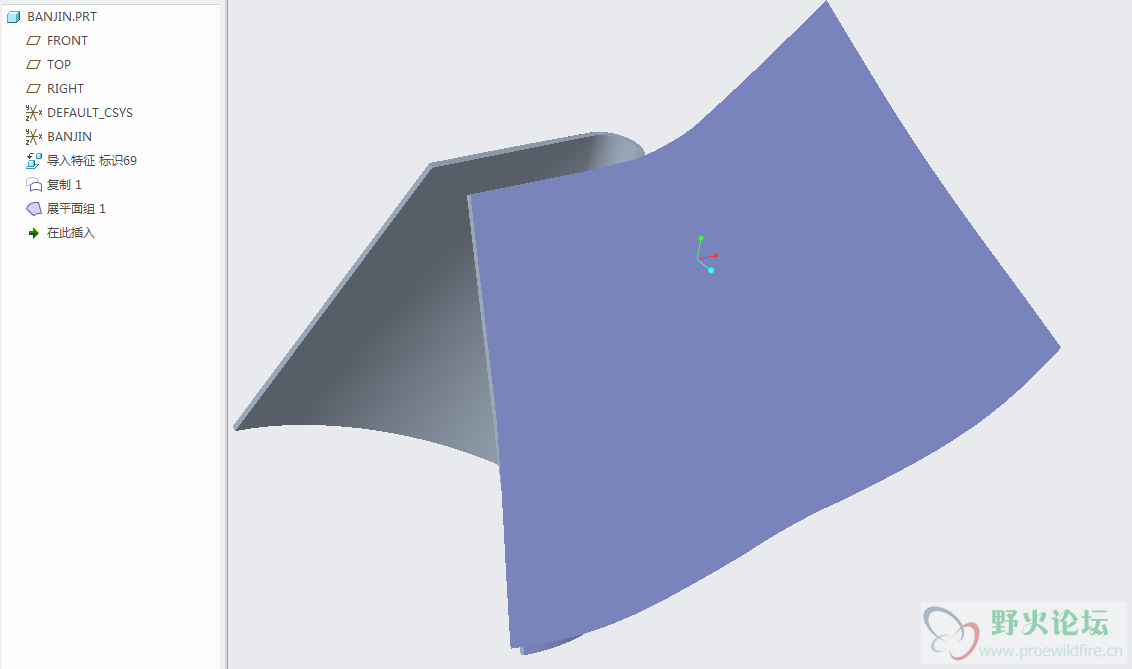

发表于 2020-10-31 10:46 | 显示全部楼层
试试展平面组吧,我用你的转换到钣金没有展开,面组展开了,坐等大神解决

发表于 2020-10-31 11:40 | 显示全部楼层
我尝试了用面组展开,不知道这样能帮到你不?

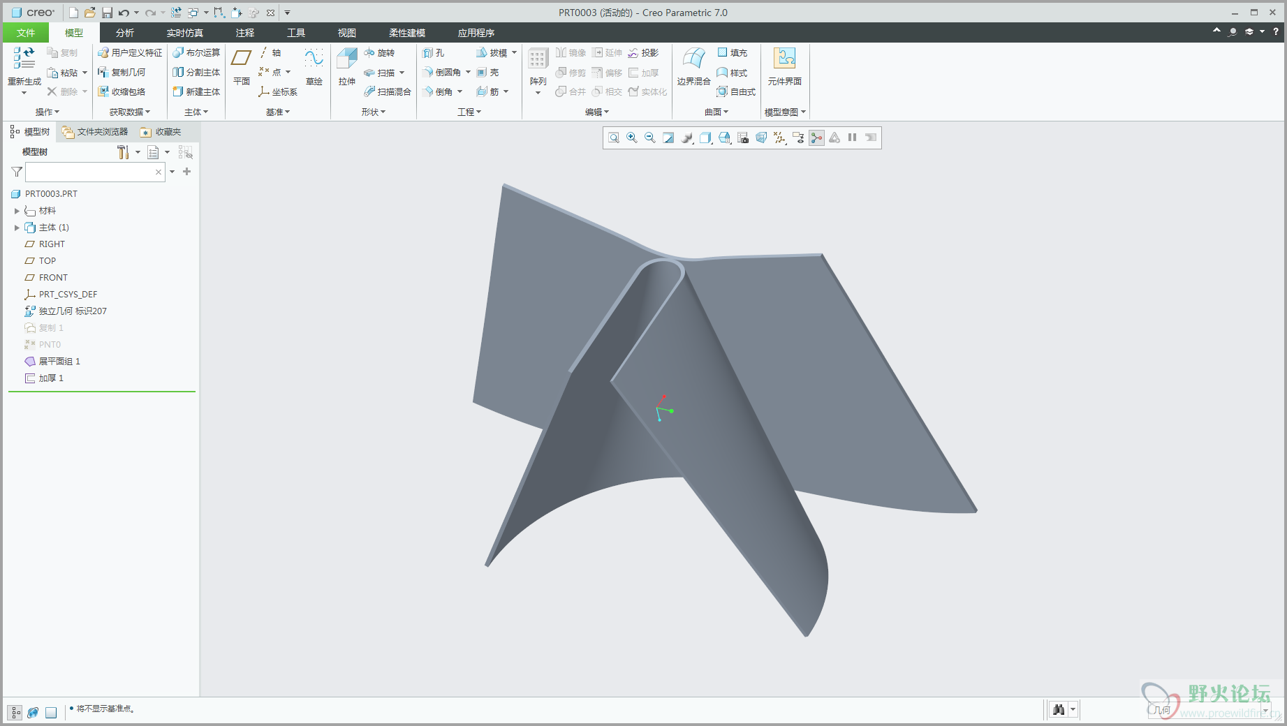

发表于 2020-10-31 11:44 | 显示全部楼层
prt0003.prt.zip
我的展平面组按钮是灰色的呢?
 楼主| 发表于 2020-10-31 12:19 | 显示全部楼层
谢谢,请教老师这个复制曲面指令在哪呢 我找了半天也没找到
 楼主| 发表于 2020-10-31 12:47 | 显示全部楼层
谢谢大家, 我知道我错到哪了,我是在钣金零件下的,所以找不到展平面组,新建一个实体零件就可以了。
