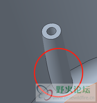

各位大神这个火山口是怎么做的?
红圈内的火山口,我之前看了一个帖子是选中相交的曲面来做,但是选不到

发表于 2020-10-18 22:11 | 显示全部楼层
1.顶部画曲线,排除圆柱位置。
2.选定区域偏移,设置大角度拔模,减胶即可。
另外,火山口可以在模具打合的时候指明即可。
模具佬的做法,形状可能和你理解的不一样。即便是做了也没什么意义。

发表于 2020-10-20 15:42 | 显示全部楼层
https://zhidao.baidu.com/question/558553971328049652.html
这个帖子写的很完善,你可以参考一下

发表于 2020-10-20 16:20 | 显示全部楼层
把相交的两个面复制下来,并把原来的孔补上,合并后的面就可以选了
