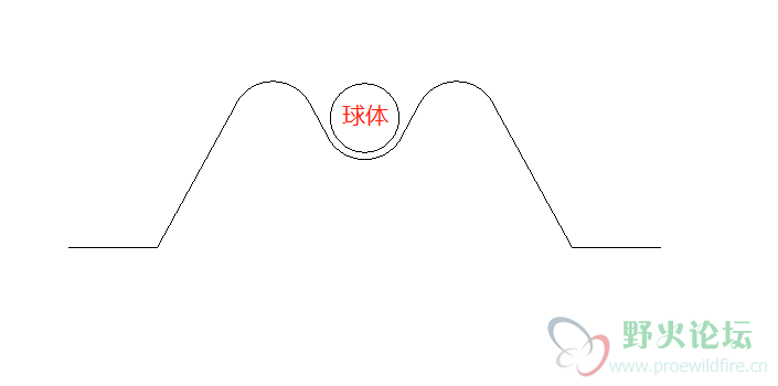

[求助] proe如何建火山口
发表于 2020-6-28 16:09 | 显示全部楼层 |阅读模式
悬赏10金钱未解决
如图,建一个这个模型可以放球体

发表于 2020-6-28 16:23 | 显示全部楼层
最简单的拉伸,旋转,倒圆角不就可以了吗
那么简单的一个形状
104
152
发表于 2020-6-28 16:35 | 显示全部楼层
旋转就好了
518
591
发表于 2020-6-28 20:40 | 显示全部楼层
草绘旋转不就行了。。。。。。。

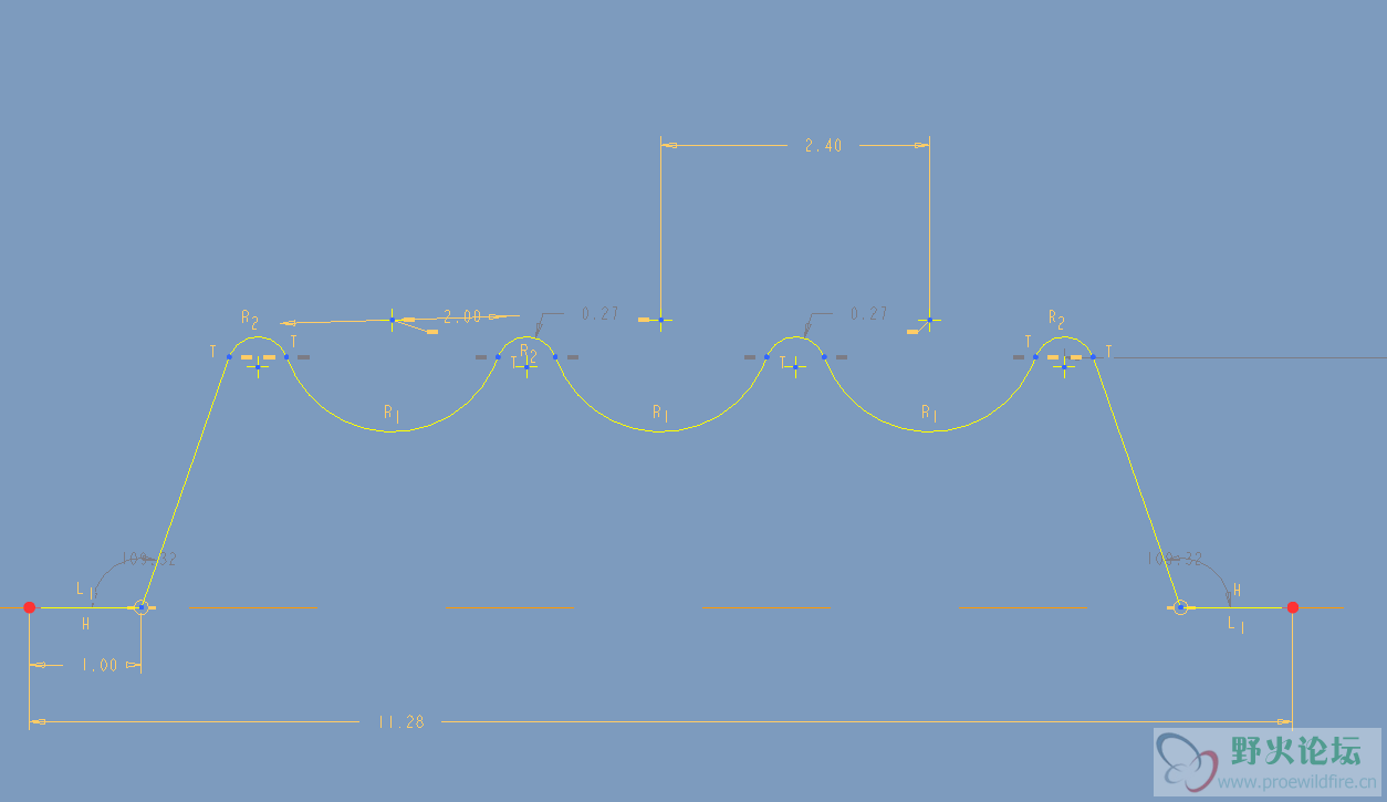

 楼主| 发表于 2020-6-29 15:45 | 显示全部楼层
忆狂尘 发表于 2020-6-28 16:23
最简单的拉伸,旋转,倒圆角不就可以了吗
那么简单的一个形状
一个的话我知道怎么建,它是连续三个圆怎么建
308
392
发表于 2020-6-29 16:40 | 显示全部楼层
先拉伸一个体,再进行旋转切除不行吗
162
296
发表于 2020-6-29 17:55 | 显示全部楼层
能发一下整体图吗,你这就一个截面,都不懂要做成什么样的一个形状

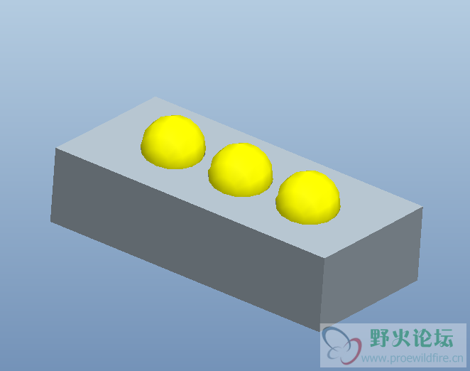

 楼主| 发表于 2020-6-30 08:33 | 显示全部楼层
就大概这样子,凸起来的地方不会,暂时建了个平面
发表于 2020-7-3 23:39 | 显示全部楼层
首先 拉伸一个圆柱 然后把圆柱体拔模成图片的火山形状。
后面最关键的一部就是在已经拔模后的圆柱 顶部平面 旋转画一个球体切除
最后的步骤就是 倒圆角
