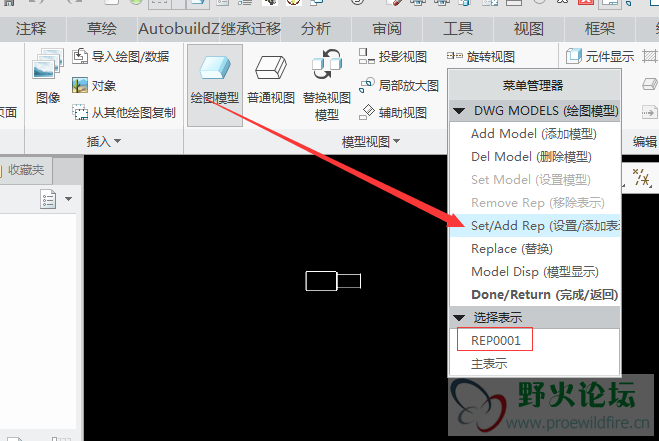

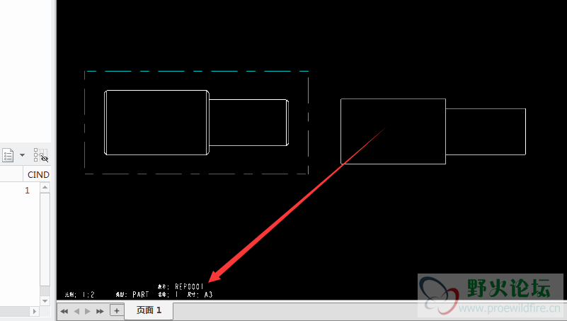

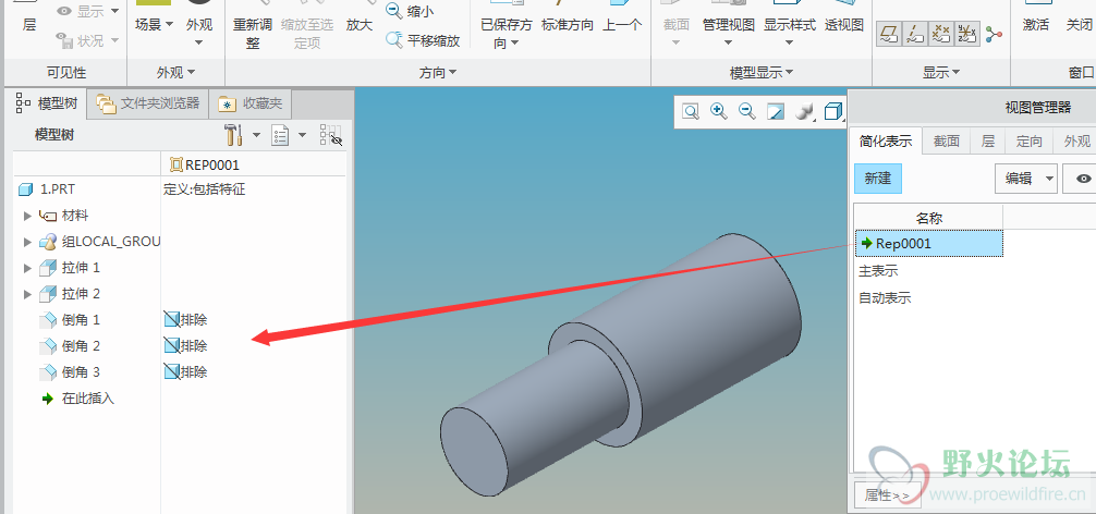

2、如果你不想在工程图里看到倒角,你可以在3D里排除那些倒角,然后工程图里创建排除视图的:
 楼主| 发表于 2017-5-25 18:55 | 显示全部楼层
