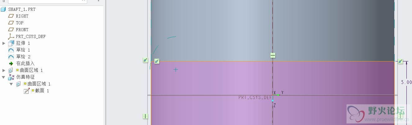

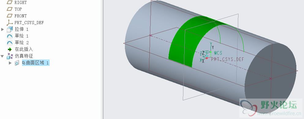

有大咖lorencxu曾经帮忙设定了液压扳手有限元分析,其中一个零件的曲面区域设定搞不明白,上传附件,那个虚线半圆干嘛用的?谢谢谁大仙帮忙看下

发表于 2020-9-17 15:46 | 显示全部楼层
要分析的区域或者受力区域

 楼主| 发表于 2020-9-18 16:52 | 显示全部楼层
lcccslg 发表于 2020-9-17 15:46
要分析的区域或者受力区域
谢谢,这虚线咋画出来的,用啥工具栏上的工具画的?

发表于 2020-9-20 14:38 | 显示全部楼层
在分析模块里面定义的,区域块或者区域面

 楼主| 发表于 2020-9-22 08:46 | 显示全部楼层
lcccslg 发表于 2020-9-20 14:38
在分析模块里面定义的,区域块或者区域面
只是这虚线半圆弧咋画的?编辑不了。
