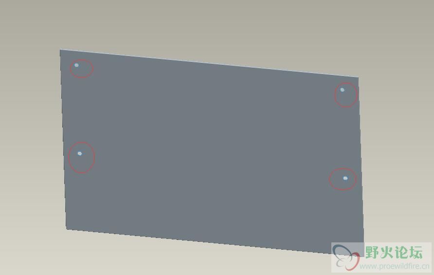

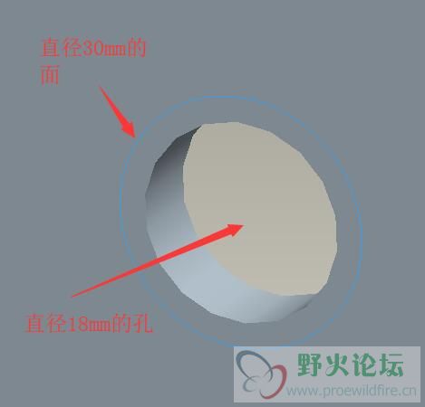

一块有机玻璃开了4个直径18mm的孔,然后通过玻璃专用固定螺丝固定,现在要做的是有机玻璃的有限元分析,想给4个固定约束在4个孔上,螺丝接触面为直径30mm的面上,现在主要问题是怎样把这个约束放在这个30mm的面上,不知道怎样在一个大的面上分割出4个30mm的面?有哪位大神教教小弟,感激不尽。

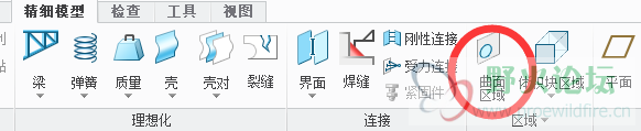

如图,精细模型,曲面区域。
