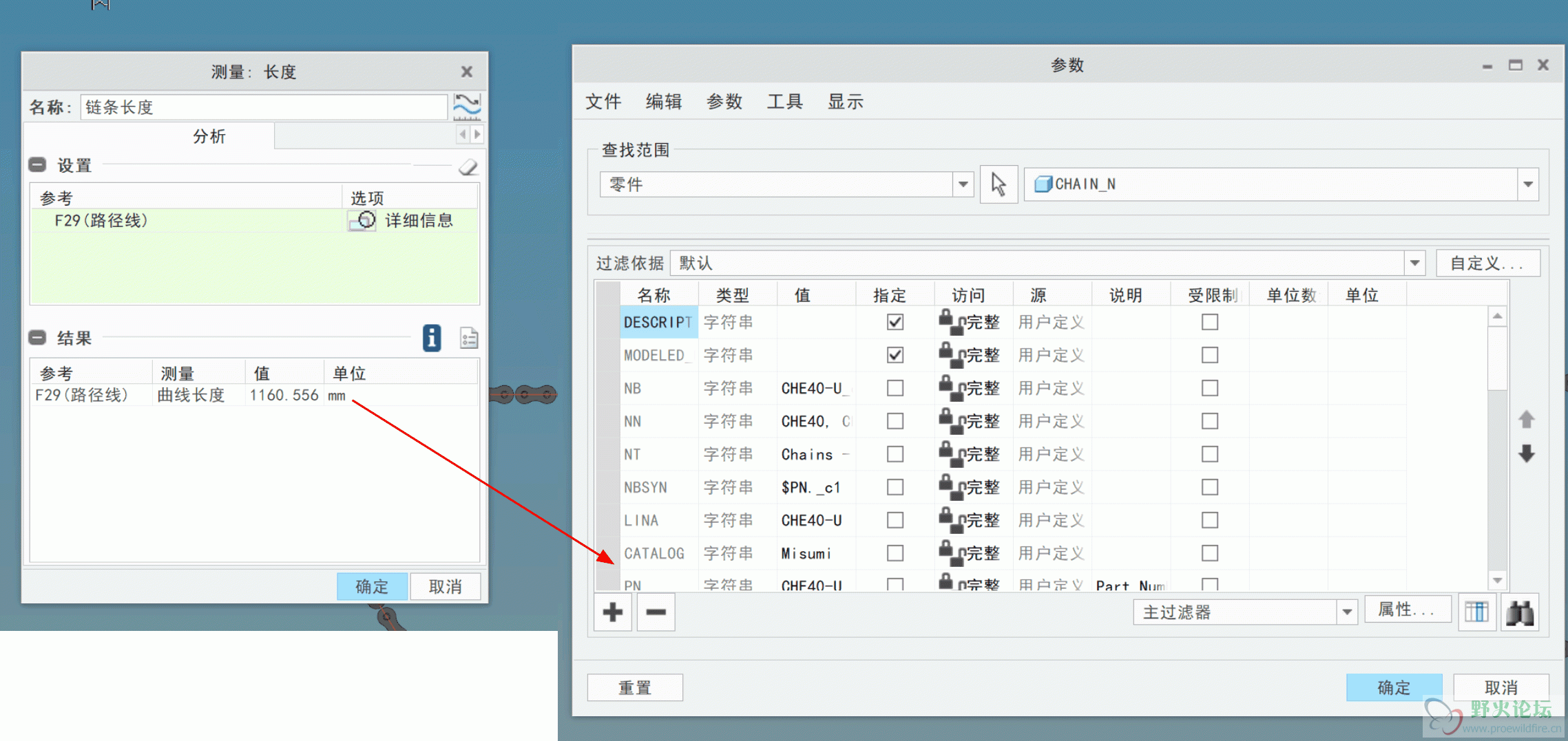

如图,我用测量得到的曲线的总长,如何变为参数存起来,进行关系式调用呢?

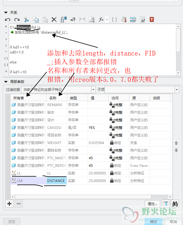

楼主调用成功了吗,能分享一下文件吗,我调用失败了

个人的做法,仅供参考。
距离调用
D66=DISTANCE:FID_MEASURE_DISTANCE_1
半径调用
d67=MIN_RADIUS:FID_ANALYSIS_RADIUS_1
直径调用
d68=ARC_DIAMETER:FID_MEASURE_DIAMETER_1/2
