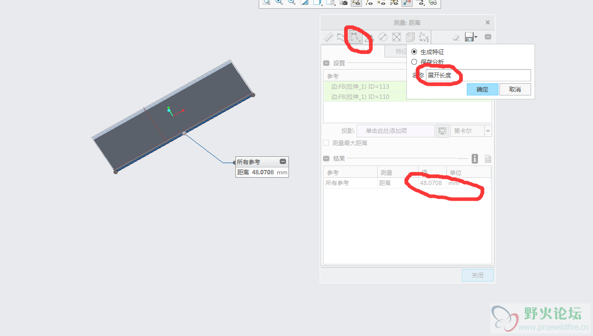

比如这个加厚的数值,我想用测量的特征的数值调用,怎么操作?

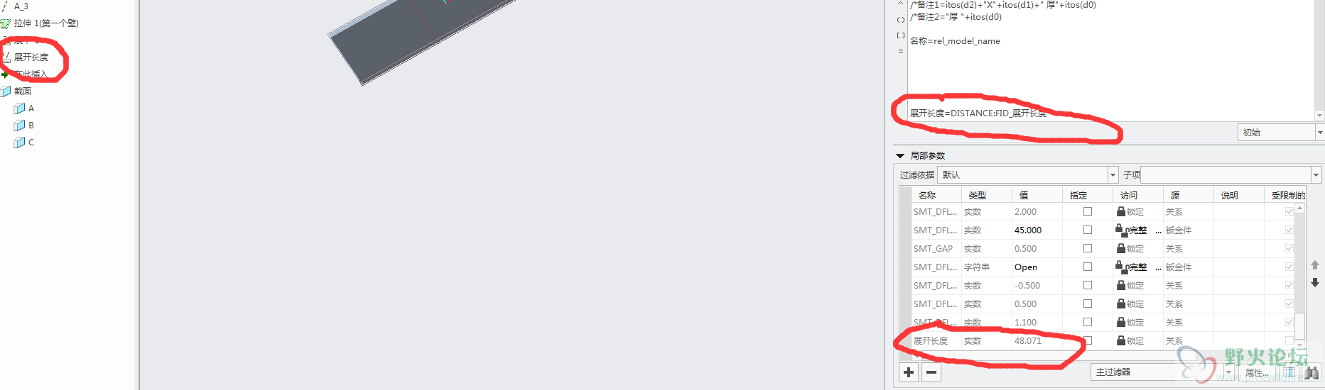

给你个提示   展开长度=DISTANCE:FID_展开长度  自己定的名字
DISTANCE为距离
DISTANCE:FID_展开长度  黑体字的表示分析测量的类型(长度、距离、面积……)  下划线是自己定义的分析名字
然后在关系里面  做一参数进行引用

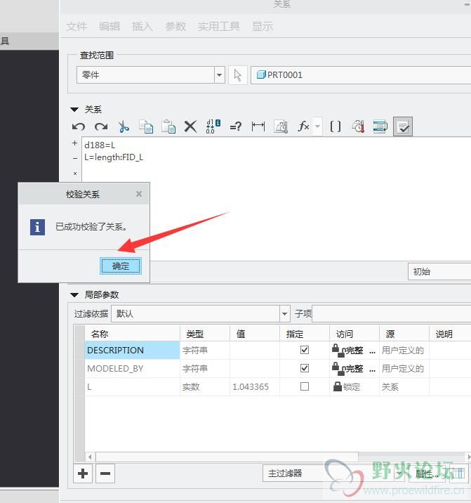

 楼主| 发表于 2017-11-21 14:43 | 显示全部楼层
DISTANCE为距离

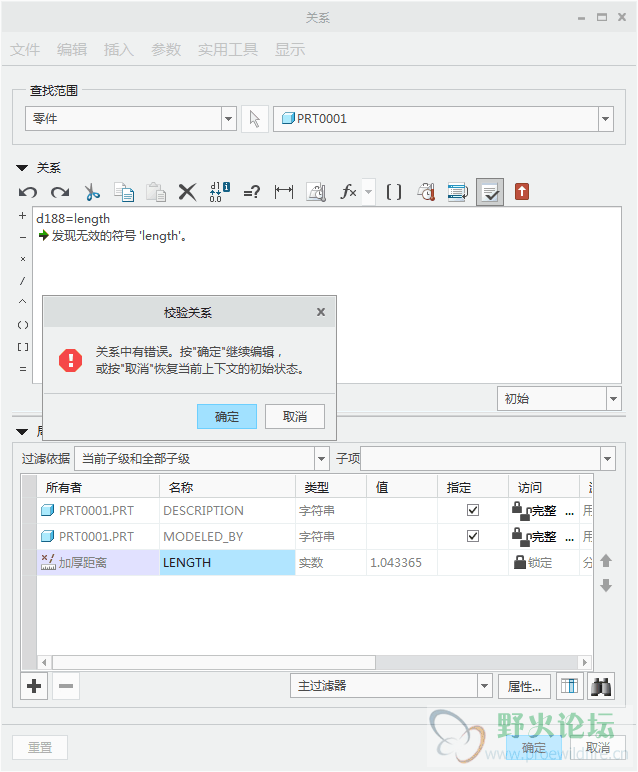

谢谢2楼热心帮助,我调用的长度测量
所以把distance换成了length(英语真重要啊)
验证成功,
