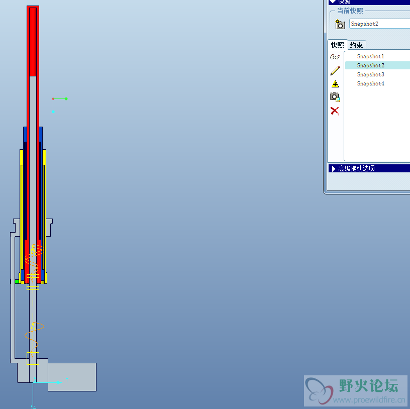

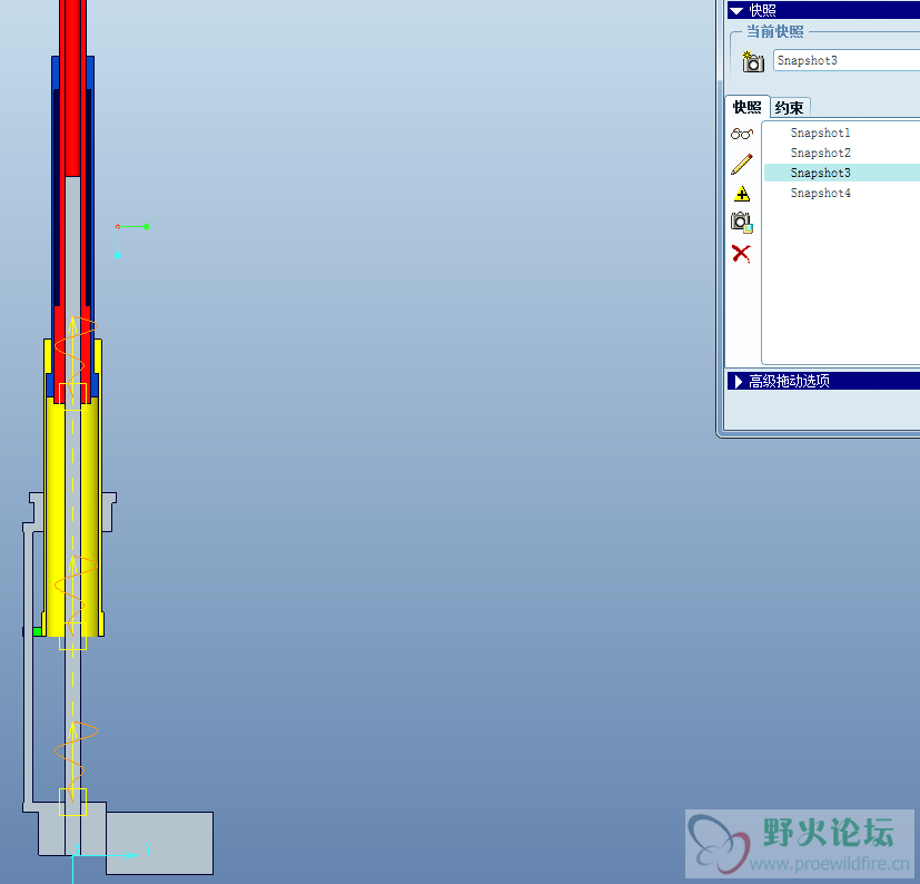

各位大神,我遇到难题了,我使用3个轴【滑动杆】连接最后进行轴向来回滑动,已经组装定位。但是我进入仿真机构后,理论上是图01到图04效果,可是最上的轴设置电动机后,怎么处理都达不到。所以请大神看看,这个到底该怎么设置,网上我找不到相关资料,只能求各位大神了!组装图我已经放附件上了,请帮忙下,在线等

求帮忙看看,我设置好久了就是没法使3轴都到达最长尺寸。很郁闷。。。跪求

不知道 仿真哪里进入,我试了拖动是OK的。

发表于 2017-6-13 10:06 | 显示全部楼层
运动速度和时间要调整合适,你先测量一下各运动件的行程,然后给定速度和时间。

 楼主| 发表于 2017-6-16 16:00 | 显示全部楼层
我弄好了 我试了很久,每次给定的速度*时间所算出的行程长度都不一样,感觉蛮郁闷的。而且3轴要同时到达很难。我最后是其中一个轴的速度略加5才得出的。真是瞎猫碰到死耗子,运气好。。主要是我老大要我给他看机构里的仿真运动。装配里的我绝对没问题。 在我个人想法里装配里够用就可以了。不过还是得迎合老大需求。谢谢各位
