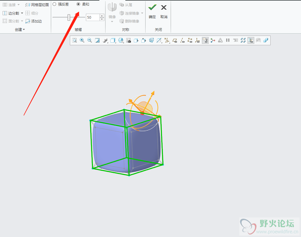

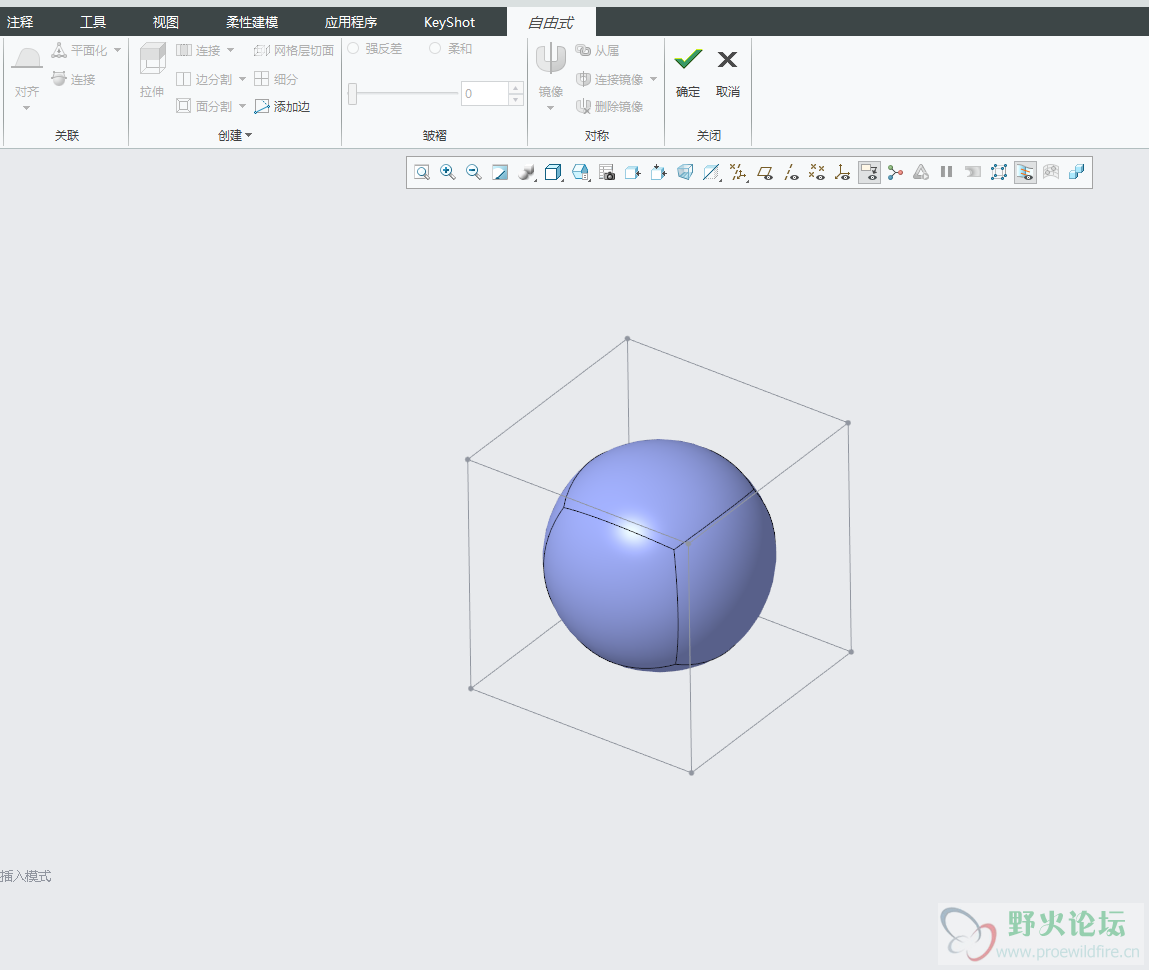

重点在柔和命令

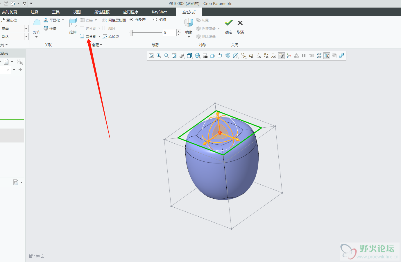

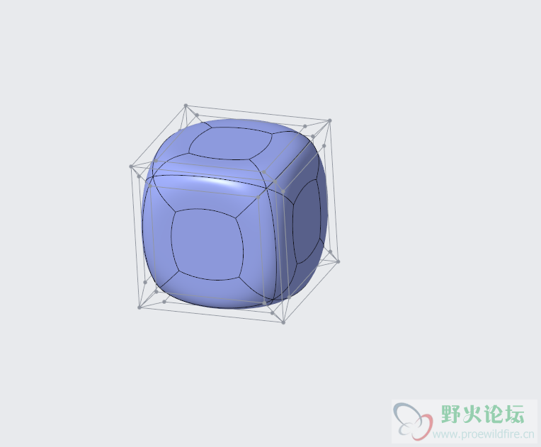

图2—图3重复面分割命令
参与人数 1威望 +1 金钱 +4 收起 理由
