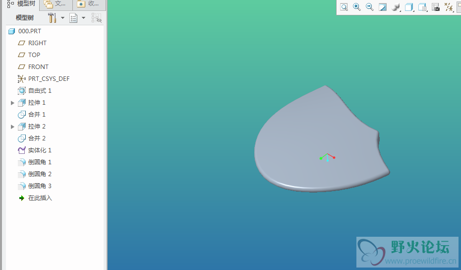

自由式造型,自由式做曲面非常爽

发表于 2017-8-17 10:31 | 显示全部楼层
造型工具里的轮廓线,不知道能否量化尺寸

发表于 2017-8-17 14:12 | 显示全部楼层
zengqing110 发表于 2017-8-17 10:31
造型工具里的轮廓线,不知道能否量化尺寸
自由式不能量化尺寸的

 楼主| 发表于 2017-8-17 14:31 | 显示全部楼层
造型工具里的轮廓线,不知道能否量化尺寸
不能,但如果你有ID造型参照或图片1:1参照就几乎说可以做到量化尺寸。

发表于 2017-8-17 15:17 | 显示全部楼层
但是感觉就算点做的再密,也不能完全逼近原曲线啊

 楼主| 发表于 2017-8-18 09:06 | 显示全部楼层
你这样讲,看来你还不是很了解自由式工具使用方法

发表于 2017-8-18 09:08 | 显示全部楼层
了解还会问这个问题
举个例子,草绘一条曲线,在造型里,能做到跟曲线一模一样吗

 楼主| 发表于 2017-8-23 17:09 | 显示全部楼层
zengqing110 发表于 2017-8-18 09:08
了解还会问这个问题
可以基本做到一模一样

发表于 2017-8-24 14:21 | 显示全部楼层
为什么+基本2个字?

 楼主| 发表于 2017-8-24 15:21 | 显示全部楼层
mebefun 发表于 2017-8-24 14:21
为什么+基本2个字?
换成“”逼近”二字你是否觉得很熟悉?
