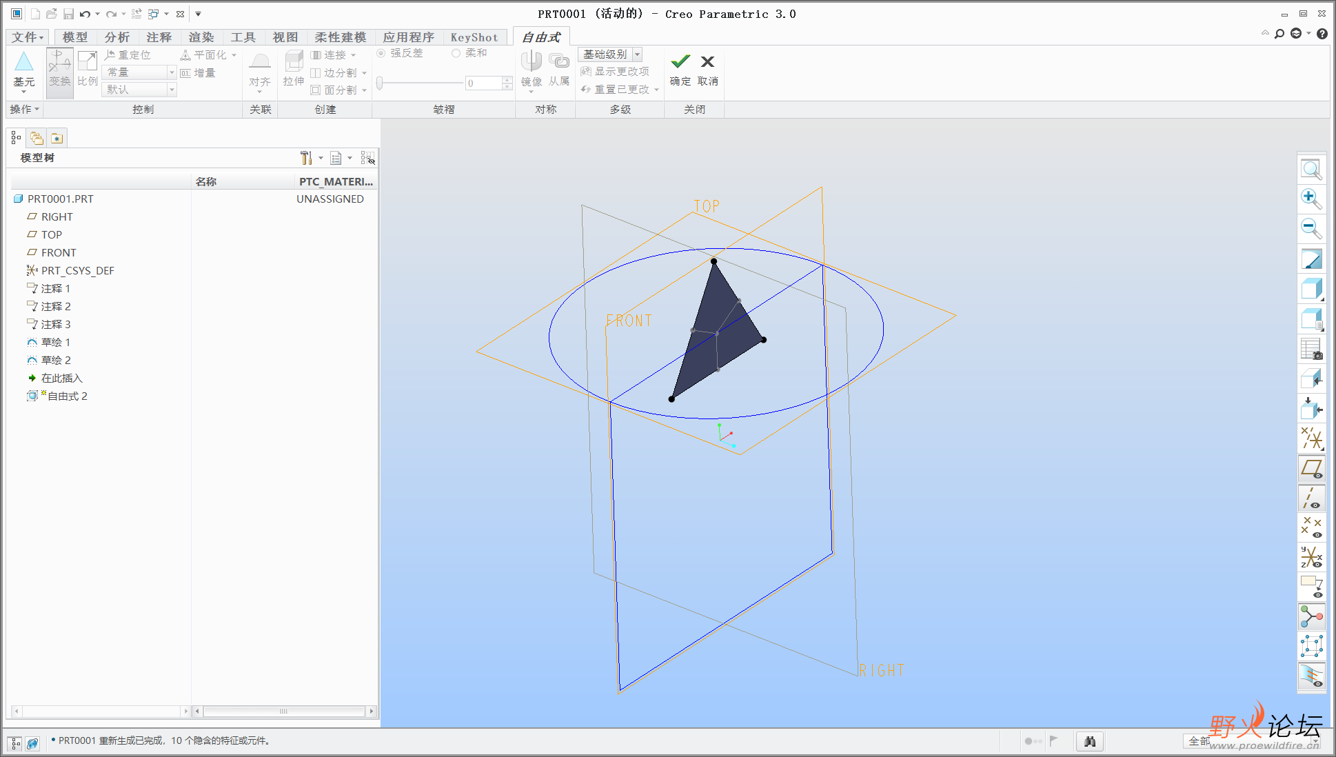

creo3.0,进入自由式后,放置一个三角形开放基元,默认三角形平面基元放到了front基准面。
如何在放置三角形基元时,让三角形基元的平面默认放在top平面呢?

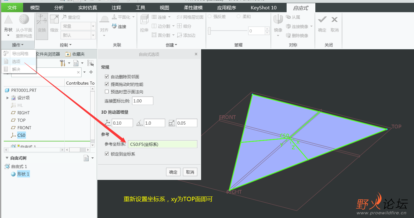

发表于 2022-1-6 00:57 | 显示全部楼层
